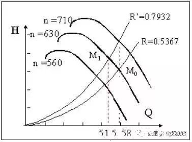

采用变频调速器对离心风机进行调速来控制风量,与调节阀门控制风量相比,具有明显的节电效果。但在有些场合,变频调速器不能完全取代风机的阀门,在设计中要引起特别注意。为了说明这个问题,我们先从其节电原理谈起。离心风机的风量与转速的一次方成正比,风压与转速的平方成正比,轴功率与转速的立方成正比。
如图1所示,曲线(1)为风机在恒速下,风压-风量(H-Q)特性;曲线(2)为管网风阻特性(阀门开度全开)。风机工作在A点时输出风量为Q1,此时轴功率N1与Q1、H1的乘积面积(AH1OQ1)成正比。当风量从Q1减少到Q2,如采用调节阀门方法,使管网阻力特性变到曲线(3)。系统由原来的工况点A变到新的工况点B运行,风压反而增加,轴功率N2与面积(BH2OQ2)成正比,N1与N2相差不多。如果采用调速控制方式,风机转速由n1降到n2,则风压-风量(H-Q)特性如曲线(4)所示,在满足同样风量Q2的情况下,风压H3大幅度降低,功率N3(相当于面积CH3OQ2)随着显著减少,节能效果十分显著。
从上面的分析还可以看出,调节阀门控制风量,随着风量的减少,风压反而增加;而采用变频调速器调速来控制风量,随着风量的减少,风压大幅度下降。风压下降太多,有可能满足不了工艺要求。即如果工况点在曲线(1)、曲线(2)、H轴所围区域内部,单纯地依靠变频调速器调速将无法满足工艺要求,需要和阀门调节结合才能满足工艺要求。某厂引进的变频调速器,在离心风机中的应用中,因没有设计阀门,单纯地依靠变频调速器调速来改变风机工况点,吃尽了苦头。要么转速太高,风量太大;若降低转速,风压又满足不了工艺要求,吹不进风。因此离心风机在使用变频调速器调速节电时,要兼顾风量和风压这2个指标,否则会带来不良的后果。微信:97555055

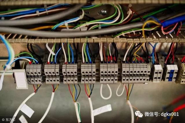

变频调速器的调试工作一般由经销厂家来完成,不会出现什么问题。变频调速器的安装工作较简单,一般由用户来完成。一些用户不认真阅读变频调速器的使用说明书,不严格按照技术要求进行施工,忽视变频器自身特点,将其等同于一般电气器件,凭想当然和经验办事,为故障和事故埋下了隐患。
根据变频调速器的使用说明书的要求,接到电动机的电缆应采用屏蔽电缆或铠装电缆,最好穿金属管敷设。截断电缆的端头应尽可能整齐,未屏蔽的线段尽可能短,电缆长度不宜超过一定的距离(一般为50m)。当变频调速器与电动机间的接线距离较长时,来自电缆的高谐波漏电流会对变频调速器和周边设备产生不利影响。从变频器控制的电动机返回的接地线,应直接连到变频器相应的接地端子上。变频器的接地线切勿与焊机及动力设备共用,且尽可能短。由于变频器产生漏电流,与接地点太远则接地端子的电位不稳定。变频器的接地线的最小截面积必须大于或等于供电电源电缆的截面积。为了防止干扰而引起的误动作,控制电缆应使用绞合屏蔽线或双股屏蔽线。同时要注意切勿将屏蔽网线接触到其它信号线及设备外壳,用绝缘胶带缠包起来。为了避免其受到噪声的影响,控制电缆长度不宜超过50m。控制电缆和电动机电缆必须分开敷设,使用单独的走线槽,并尽可能远离。当二者必须交叉时,应采取垂直交叉。千万不能将它们放在同一个管道或电缆槽中。而一些用户在进行电缆敷设时,没有严格按照上述要求进行施工,导致在单独调试时设备运转正常,正常生产时却干扰严重,以致不能运行。
在变频调速器的日常维护中也要特别小心。有的电工一发现变频器故障跳停,就立即打开变频器进行维修。这样做是很危险的,有可能发生人身触电事故。这是因为即使变频器不处于运行状态,甚至电源已经切断,由于其中的电容器的存在,变频器的电源输入线、直流端子和电动机端子上仍然可能带有电压。断开开关后,必须等待几分钟后,使变频器放电完毕,才能开始工作。还有的电工习惯于一发现变频调速系统跳停,就立即用摇表对变频器拖动的电动机进行绝缘测试,从而判断电动机是否烧毁。这也是很危险的,易使变频器被烧。因此,在电动机与变频器之间的电缆未断开前,绝对不能对电动机进行绝缘测试,也不能对已连接到变频器的电缆进行绝缘测试。
