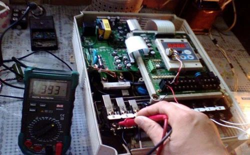

硬件问题
变频器的互感器(霍尔)出现问题后,无法正常测量正确的电流,也可能会发生类似的情况,另外主板上某个测量元件出现老化,也会发生这种情况,这些在维修变频器的时候经常会碰到。
