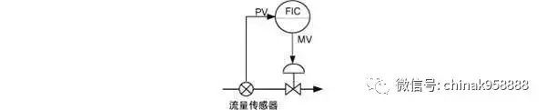

1、反馈控制(Feedback Control)
反馈控制也称闭环(closed-loop)控制。如同流量压力控制一样,操作端控制信号的变化经由系统后作为传感器的测量值从检测端返回,这种控制系统称为反馈控制。在自动控制中,反馈控制使用得最广泛,抗外部干扰的能力强,能实现稳定控制。 反馈控制中通常会选用傻瓜式PID调节器或能适应各种复杂工况的人工智能调节器。

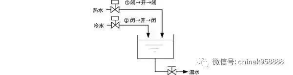

3、顺序控制(Sequence Control)
要在水槽中获得温水,将热水进水阀打开一段时间后关闭,再将冷水进水阀打开一段时间后关闭,虽然温度不那么精确。也可以获得温水。像这样将一系列的ON/OFF操作进行自动化控制称为顺序控制,即“按照事先确定的顺序进行的控制”。该控制既没有目标值也没有修正动作,不受外部干扰。

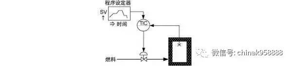

7、程序控制系统
程序控制系统(Program Control)是按照事先确定好的时间计划来改变设定值的控制系统。
使用程序设定器或者具有设定变更功能的程序调节器,主要适用于煅烧炉等设备中。

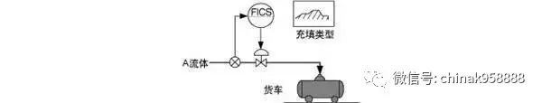

8、批量控制系统
批量控制系统(Batch Control)主要用于装填设备,如将汽油或煤油等装载到油罐车中的装车设备,主要功能是当装填量达到设定值后,自动停止
高性能批处理调节器具备初始速度设定、预先定量设定等功能。批量控制系统通常由带批量控制的流量积算仪完成,相关信息在流量积算仪产品页面详细讲解
①初始速度设定是指开始注入时为了避免喷嘴尖端因静电而产生火花,在喷嘴尖端接触液体前,进行小流量注入功能的设定。
②预先定量设定是指在达到一定量的累积值时,减少充填流量,以防止过度注入的功能的设定。
