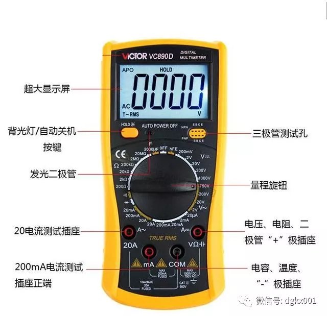

(1)、用万能表测电动机的线电压和相电压的方法:

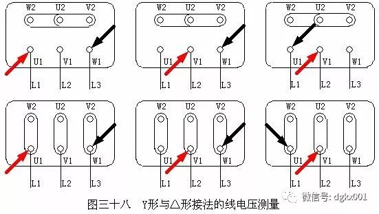

①、线电压:不论是Y形接法还是△形接法,均指相线L1、L2、L3之间的电压,其大小为380V。用交流电压500V档测量U1W1、V1W1、U1V1之间的电压(见图三十八),这三个电压应接近相等,其变化不应超过电动机额定电压的±5%。

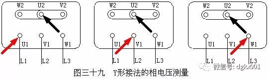

1)、对Y接法来说,相电压就是相线对中点(三个绕组同名端接在一起的点)的电压。
用交流250V档测量,分别测量U1U2、V1V2、W1W2之间的三个电压(220V),见图三十九。

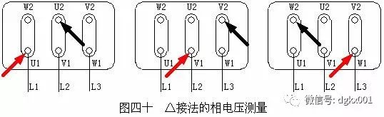

2)、对△接法来说,线电压 = 相电压 = 380V 。用交流电压500V档测量U1U2、V1V2、W1W2三个电压(380V)。见图四十。其实,△接法的线电压测量(见图三十八)和相电压测量是一样的,只是表述的方法不一样罢了。

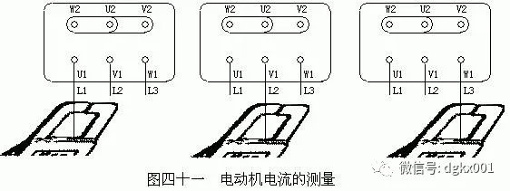

(2)、用钳形电流表测量电动机的电流(见图四十一):
①、启动电流的测量
启动电流:是指电动机启动瞬间,转子由静止状态到开始旋转的瞬间电流,其大小为额定电流的4~7倍(或5~7倍)。
测量前,先看铭牌找出其额定电流大小,再按7倍估算其启动电流。例如额定电流为1.5A时,则启动电流为10.5A;额定电流为4.7A时,则启动电流为32.9A,然后根据估算的启动电流选择适当的量程档。如果无法选择到适当的量程档使指针处于1/3~2/3范围的,可在钳口内穿绕适当的匝数进行扩流解决。
把导线钳入钳口内(见图四十一,每次一相,测三次),然后接通电源,通电的瞬间指针指示的最大值即为启动电流。
②、空载电流的测量
空载电流:是指电动机没有带任何负载时的电流,通常为其额定电流的30%~60%左右。
测量时,按60%的额定电流选择量程档,先接通电源,待电动机转速稳定后将导线钳入钳口内(每次一相,测三次),分别读取电流值。
如果空载电流过大,可能是定子铁芯绝缘受损、定子与转子气隙过大、定子绕组匝数太少或局部短路等原因引起。如果空载电流过小,可能是定子绕组线径太小或接线有误。
③、额定电流的测量
额定电流:是指电动机带上额定负载正常工作时的电流。
测量时,按额定电流选择量程档,先接通电源,待电动机转速稳定后将导线钳入钳口内(每次一相,测三次),分别读取电流值。

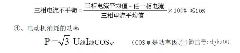

电机正常时的三相电流不平衡≤10%为合格。
