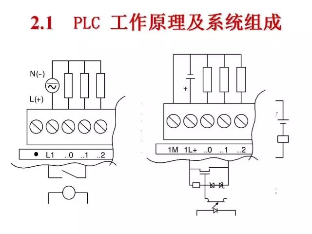

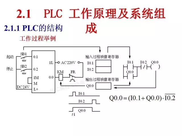

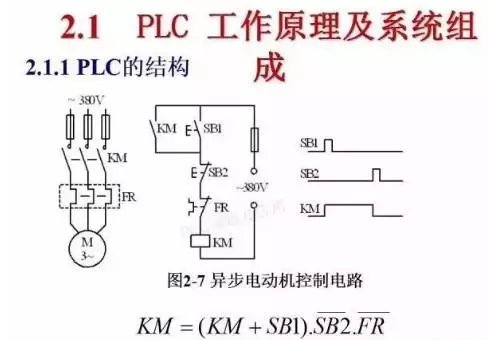

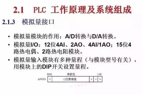

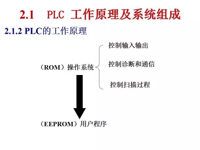

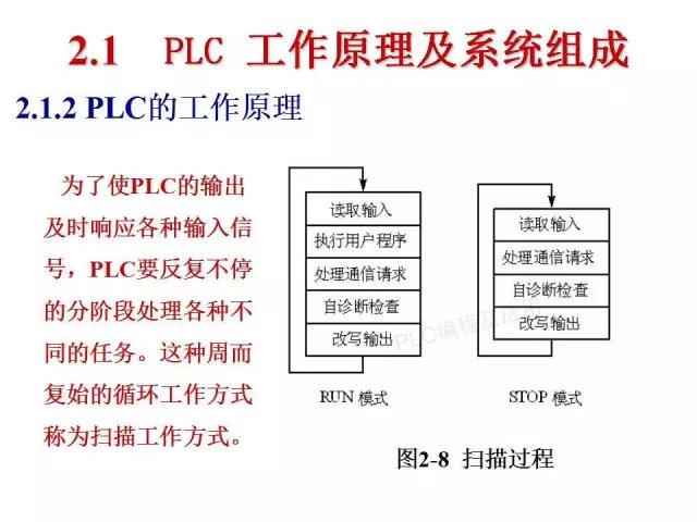

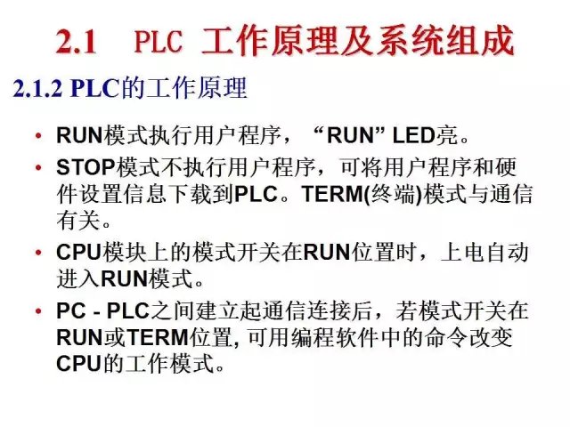

先给大家普及下西门子s7200的硬件和工作原理
不同PLC有不同的编程方法,
常用PLC还是三菱和西门子的
看完西门子plc的硬件结构和工作原理,接下来给大家讲解下PLC常见的硬件故障原因
