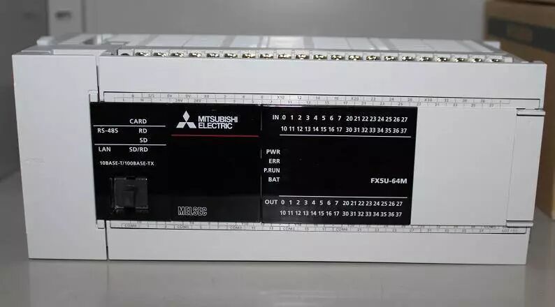

俗话说,不积跬步无以至千里,不固地基无以成高楼。那么,想学好三菱FX 系列的PLC,需要掌握哪些常用指令呢?作为一名PLC发烧友,这些指令你都掌握了吗?
01
取指令与输出指令(LD/LDI/LDP/LDF/OUT)
  1)LD(取指令) 一个常开触点与左母线连接的指令,每一个以常开触点开始的逻辑行都用此指令;
  2)LDI(取反指令) 一个常闭触点与左母线连接指令,每一个以常闭触点开始的逻辑行都用此指令;
  3)LDP(取上升沿指令) 与左母线连接的常开触点的上升沿检测指令,仅在指定位元件的上升沿(由OFF→ON)时接通一个扫描周期;
  4)LDF(取下降沿指令) 与左母线连接的常闭触点的下降沿检测指令;
  5)OUT(输出指令) 对线圈进行驱动的指令,也称为输出指令。
