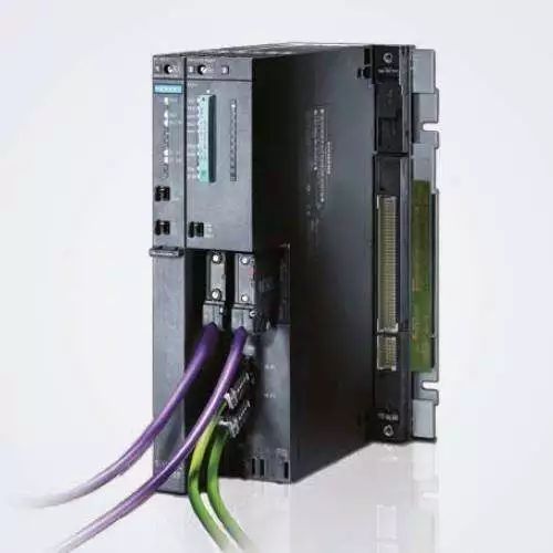

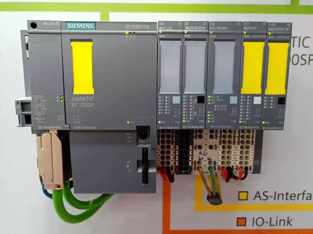

1、使用西门子安全PLC或者博途的KNOWHOW功能
西门子安全PLC作为西门子主打安全功能的一款产品,它的性能毋庸置疑,而且安全PLC的程序块加密后无法破解;可以很好的保护核心。而博途PLC作为西门子的最新产品,其版权保护也是它的主要功能之一,KNOWHOW功能是软硬件双重加密,不加密的块可以正常监控,没有密码的话甚至无法下载到其他PLC;因此使用博途的KNOWHOW功能既可以将程序交给甲方方便维护,又可以保护自己的核心程序不被窃取。
