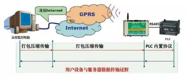

(七)S7 300 MPI 电缆方式是否支持通过 GPRS 和组态王通讯?
不支持。
其他类似调用方法的驱动,同样也不支持 GPRS 连接。

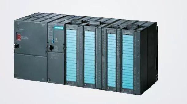

(八)组态王和多台西门子S7-300、400 PLC 通过 DP 协议通讯时,设备地址应如何定义?
1)硬件连接:计算机中插入一块CP5611(或CP5613)可实现将多个S7-300/400PLC连接在一条 DP 总线上。
2)DP 协议设置:所有 PLC 必须设置的 DP Slave 站, CP5611(或 CP5613)要求通过 Simatic net 设置的 DP 唯一 master 站;
3)组态王中设备地址定义:选择 PLC/西门子/S7-200 系列(DP)/Profibus-DP ,设备地址固定为 1.1 (该地址与从站 PLC 的地址设置无关)。
(九)西门子 300 plc 通过 MPI 通讯卡与组态王进行通讯时,能否实现双设备冗余的功能?
可以实现。
1)一个 cp5611 卡可以连接两台 s7300plc(使用西门子厂家提供的可编程插头来实现);
2)在组态王软件中建立两个 s7300plc,设备地址分别设备为 7.2 和 8.2(设备地址根据实际设备来设置),小数点前面的号指 plc 的地址,后面是 cpu 所在的槽号。这两个 plc 在 STEP7 编程软件中是单独定义的,所以除 plc 地址不一样,槽号是一样的;
3)在组态王中只须定义主设备的变量即可。
(十)组态王和西门子 300、400PLC 通讯支持哪些通讯链路?是否需要西门子软件的支持?
1)MPI 电缆通讯方式:组态王所在的计算机必须安装 STEP7 编程软件;
2)MPI 通讯卡方式:组态王所在的计算机必须安装 STEP7 编程软件;
3)以太网通讯方式:不需要在组态王所在的计算机上安装 STEP7 或 Simatic net 通讯软件;
4)Profibus-DP通过方式:需要在本机上安装 STEP7 编程软件和 Simatic net 6.0(或以上版本)的通讯配置软件和授权;
5)Profibus-S7通过方式:需要在组态王所在的计算机上安装 STEP7 编程软件 ,但不需要安装SIMATIC NET 软件。
