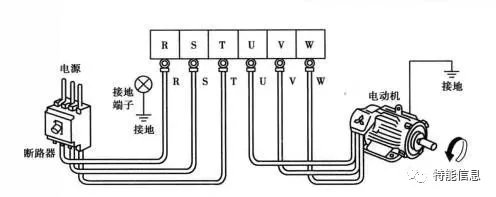

一、变频器的主电路端子接线图
二、变频器的端子排接线图

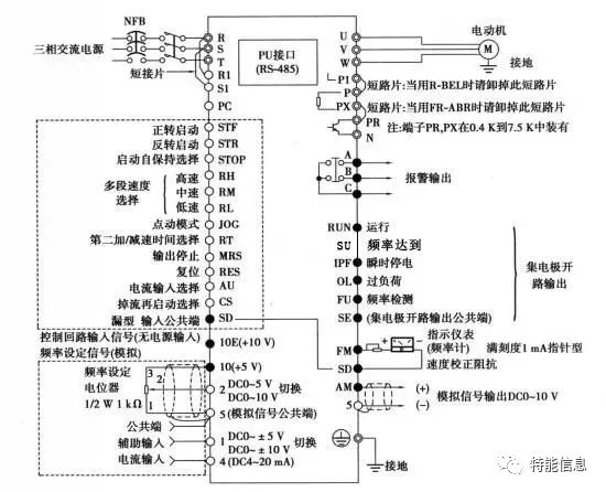

三、主电路端子和连接端子的功能
1、R、S、T是主电路电源端子,连接三相工频电源,内接变器整流电路
2、U、V、W是变频器输出端子,连接三相电动机,内接逆变电路
3、R1、S1是控制回路电源,与交流电源端子R、S连接。在保持异常显示和异常输出时,或当使用高功率因数转换器时,或希望R,S,T端子无工频电源输入时,控制电路也能工作,可拆下R-RI和S-S1之同的短路片,将两相工频电源直接接入R1、S1端子。
4、P、PR是连接制动电阻器,拆开端子PR-PX之间的短路片,在P-PR之间连接选件制动电阻器。
5、P、N是连接制动单元,连接选件型制动单元或电源再生或高功率因数转换器
6、P、P1是连接DC电抗器,拆开端子P-P1间的短路片,连接选件改善功率因数用电抗器
7、PR、PX是连接内部制动电阻,用短路片将PX-PR间短路,内部制动回路便生效
8、变频器外壳接地用,必須与大地相接接地
四、电源、电动机与变频器的连接
电源、电动机与变频器在连接时,要注意电源线绝对不能接U、V、W端,否则会损坏变频器内部电路,由于变频器工作时可能会漏电,为安全起见,必须将接地端子与接地线连接好,以便于泄放变频器漏电电流
五、选件的连接
变频器的选件较多,主要有外接制动电阻,制动单元,提高功率因数整流器,能量回馈单元和改善功率因数直流电抗器等。下面介绍常用的外接制动电阻和直流电抗器的连接。

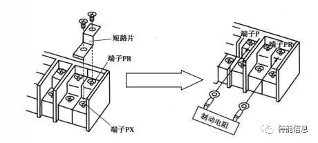

1、外接制动电阻的连接
变频器的P、PX端子内部接有制动电阻,在高效率制动时,内置制动电阻易发热,由于封闭散热能力不足,这时需要安装外接制动电阻替代内置制动电阻,外接制动电阻的连接如下图所示,先将PR、PX端子间的短路片取下,然后用连接线将制动电阻与PR、PX端子相连。
2、直流电抗器的连接
为了提高变频器的电能利用率,可以给变频器外接改善功率因数的直流电抗器,直流功率因数电抗器的连接如下图所示,先将P1、P端子间的短路片取下,然后用连接线将直流电抗器与P1、P端子相连。
