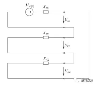

为确保系统接地中性点存在时,间隙保护不误动,其整定值应躲过系统单相接地时不平衡电压U0。由单相接地故障序网图可知当零序阻抗与正序阻抗比值最大时,故障点的零序电压最大。一般认为由于输电线路零序阻抗约等于正序阻抗的3倍,中性点接地主变压器的零序阻抗小于等于正序阻抗,因此中性点直接接地系统综合零序阻抗小于等于3倍正序阻抗,故取X0∑=3X1∑分析单相接地故障时可能出现的最大零序电压。
由于开口三角绕组位于母线电压互感器,因此在线路发生单相接地故障时,其感应电压中的零序分量必然要小于180V,可保证间隙保护不误动。
