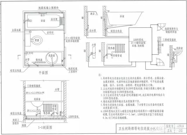

卫生间是家庭用电漏电防护的重点区域,所以在卫生间里都设有一个局部等电位箱。有很多朋友不知道这个局部等电位箱到底应该如何来连接,就像现在有的朋友问卫生间的等电位是否需要与进户电源箱地线连接?看了很多朋友的答案都是说卫生间的局部等电位不需要于与配电箱内的地线连接。我也不知道他们是从哪里得出来的这个答案,在设计规范,验收规范以及图纸中都有明确的要求,局部等电位箱要与插座内的地线连接,也就是与户内配电箱的地线连接,这点是毋庸置疑的,不明白的朋友可以看看图集12D10的147页。
卫生间局部等电位
  • 卫生间局部等电位的作用,就是消除卫生间的电势差也就是电压,在卫生间内不出现电压差即电压被消除了,漏电电流当然也就随之消失了,不可能再出现漏电电流的传输,避免了对人体造成伤害;

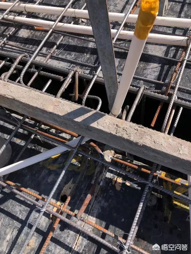

  • 卫生间局部等电位的做法:卫生间的局部等电位的做法是利用扁铁与结构那的板筋实现有效的连接,然后与梁内主筋连接,最后与防雷引下线相连接,这样实现一个完整的接地系统;
  • 局部等电位的接线:局部等电位接线应该是把卫生间内所有可导电的金属管道或者设备的金属外壳与等电位箱内接地端子连接,使用不小于2.5平方的铜线接到局部等电位箱的接地端子排上;然后还要求插座内的地线要接到卫生间局部等电位箱内的接地端子排上。
为什么会出现有人说局部箱不用与户内配电箱的地线连接
  • 我估计啊,这些人就是自己的一种想法,他们认为局部等电位就只是实现卫生间局部内电势差为零,而并不了解这个局部等电位的具体做法。
  • 其实无论是局部等电位还是总等电位,它们的作用是一样的,都是消除电市差。而总等电位是实现整栋楼的等电位,局部等电位是实现卫生间内的等电位。可是二者最终都是利用的建筑物的接地系统即梁的主筋然后接到柱子上的主筋,也就是楼房的防雷引下线,最终接入接地体,实现与大地的连接;
  • 局部等定位与接地极连接和与配电箱内的地线连接,最终实现的目的都是一样的,都是将漏电电流导入接地系统。至于有的人说家庭配电箱内的地线与局部等电位箱连接会将雷电引入,那都是没有根据的说法。
