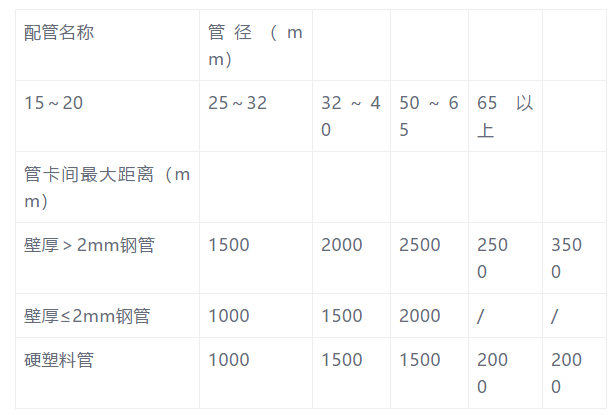

c.测定盒、箱及固定点位置:根据施工图纸首先测出盒、箱与出线口的正确位置,然后按测出的位置,把管路的垂直、水平走向拉出直线,按照规定的固定点间距尺寸要求,确定支架,吊架的具体位置。固定点的距离应均匀,管卡与终端、转弯中点、电气器具或接线盒边缘的距离为150~300mm,并保持一致;中间的管卡最大距离如下表:
明配管中间管卡最大距离一览表

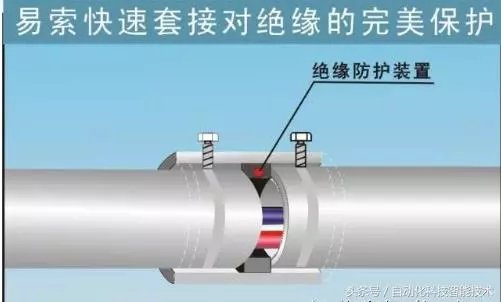

f.接地连接:镀锌钢管管路应作整体接地连接,穿过建筑物变形缝时,接地线应有补偿装置,接头两端应用配套的接地卡,采用4mm2的双色铜芯绝缘线作跨接线。
