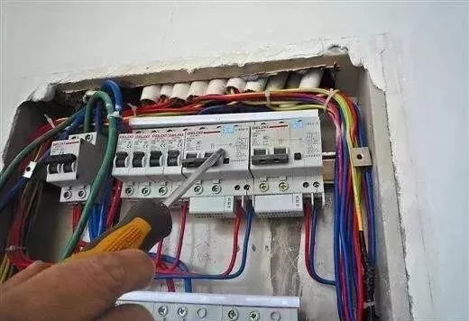

造成家里的漏电开关每隔2个小时就会跳闸一次的最可能的原因还是过载导致,但是也不能排除掉漏电的可能;
第一步是在跳闸以后观察漏电保护开关所处的状态也就是复位按钮的状态:
在跳闸以后,我们首先要做的就是看看漏电保护开关跳闸以后上面的复位按钮有没有弹出来,如果复位按钮弹出来说明是漏电导致的跳闸,如果复位按钮没有弹出来说明就不是漏电导致的跳闸;以此就可以确定跳闸是不是漏电导致的;
如果不是漏电导致的跳闸,那么我们可以按照下面的第一种方法来检查;如果是漏电导致的跳闸那么我们可以按照第二种方法来检查。
先给大家分析第一种情况即不是漏电导致的跳闸:
由于不是漏电导致的跳闸,而且现象是家里的漏电开关每隔2个小时就会跳闸一次,非常的有规律,那么就有这种可能,那就是我们家里的电器的使用是非常有规律的,每次都是先后开始那几台电器,在使用了2个小时以后,电路中的电流达到最大值,此时的最大电流超过了漏电保护开关的额定电流,然后就会出现跳闸;
这种由过载导致的跳闸,个人也没有太好的解决办法,如果要想从根本上解决就需要更换电线和开关,甚至还需要更换电表,一般来说很难实施;给大家推荐的方法是错峰使用家用电器,打个比方:当我们家里开空调的时候,就尽量不要再使用电热水器,或者是不要再使用电磁炉,微波炉等等,也就是大功率的电器千万不要同时使用;最后还要提醒大家千万不要盲目自己更换漏电保护开关,这样有可能导致电线被烧坏。
再来给给大家分析第二种情况即是由于漏电导致的跳闸:
如果我们发现是由于漏电导致的家里的漏电开关每隔2个小时就会跳闸一次,那么依据个人经验是电气存在漏电;当工作电流小的时候,漏电电流没有达到漏电保护开关的脱扣电流,当电器使用一段时间以后,工作电流增大,此时的漏电电流达到了漏电保护开关的脱扣电流就会跳闸;
此时由于是漏电导致的跳闸,又由于漏电电流不大,不太容易查找,这里给大家推荐的方法是一个电器一个电器试的方法,跳闸后我们可以停掉某台电器,观察是否跳闸,这样逐一检查,最后也能找到漏电的问题所在。
