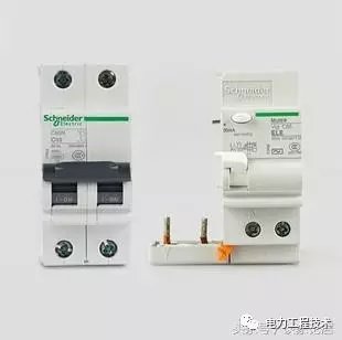

漏电保护器有别于普通的微型断路器,首先是外形上▼

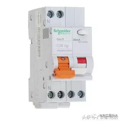

上图中,左侧是普通的微型断路器,右侧是漏电保护器的附件。如果你的漏电保护器是出厂时带的漏电功能,那么它长下面这个样子▼
漏电保护器在功能上,比普通断路器多了一项漏电保护的功能,其余功能相同(二者同时具有过载保护的功能)。

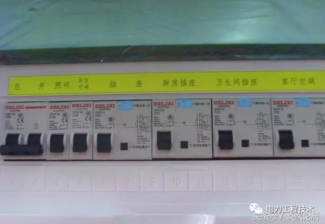

确认了开关确实是由于漏电跳闸之后,我们就要逐步排查故障点了。漏电保护器一般安装在有插座回路,而电灯回路和总开关一般是不安装漏电保护器的。如上图,就是一个最基本的家用配电箱。由断路器数量可知,该户共有6个回路,其中有4个是插座回路,2个是电灯回路。在排查故障时,需要把最上面(就是写字的这个)塑料面罩写下来,两边有螺丝,漏出断路器的接线柱。

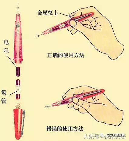

把拆下的线重新装好,找到该断路器控制下的所有插座。这一项工作,最好是在装修时就做好,在这里也再次强调,装修时一定要向装修公司要家庭线路布线图。如果没有,那只能一个一个找。方法是合上所有无故障断路器,逐个测量家里的插座,如果没有电笔,可以用一个手机充电器挨个插上。找到哪几个插座没电(一般这几个插座都挨着,不排除特殊情况),即可确认该漏电保护器控制这几个插座。
