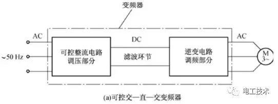

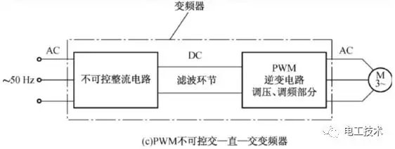

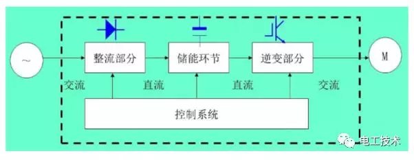

变频器原理
变频是现代电力电子技术领域发展而来的,是我们常用的直流电与交流电之间的变换装置。它还可以改变我们交流电的频率,来控制交流电动机的电力控制设备。变频器主要由整流(交流变直流)、滤波、逆变(直流变交流)、制动单元、驱动单元、检测单元微处理单元等组成。

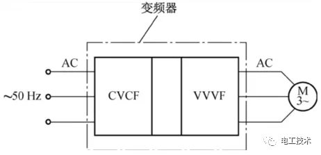

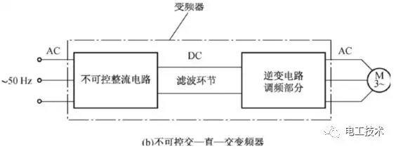

■ 按交流环节分类
1、交一直一交变频器
先把频率固定的交流电整流成直流电,再把直流电逆变成频率连续可调的交流电。
2、交一交变频器
把电网固定频率的交流功率直接转换成频率可调的交流功率(转换前后的相数相同)。通常由三相反并联晶闸管可逆桥式变流器组成。

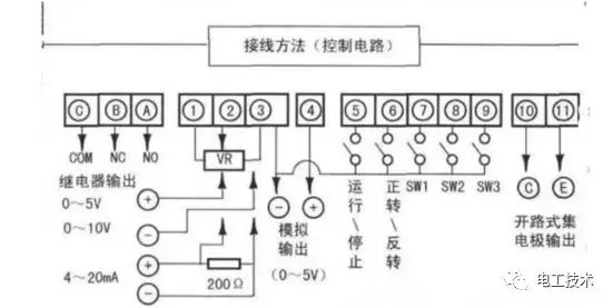

二、控制电路的接线
变频器的控制电路大体可分为模拟和数字两种
1、控制电路端子的接线应使用屏蔽线或双绞线,而且必须与主回路,强电回路(含200ν继电器程序回路)分开布线。
3、控制回路的接线般选用0.3~0.75平方米的电缆
