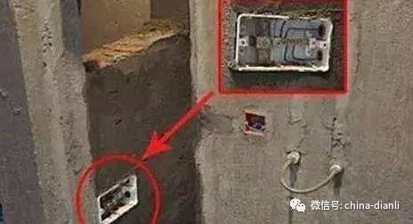

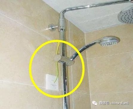

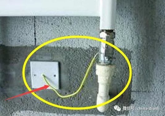

卫生间花洒记得要接这根线,别拿生命来洗澡了,老师傅一看就懂
对于很多装修小白来说,装修的时候大多只会考虑到风格等问题,还有家具跟布置等等,但是有些细节却很少会注意到,当然有些工人也会因为大意而疏忽,卫生间在装修的时候,万万要注意这个问题。卫生间花洒记得要接这根线,别拿生命来洗澡了,聪明人一看就懂。
洗澡的时候,都是要用到热水器跟花洒的,它的工作也是要用到电的,不会由于被隐藏起来,所以很多人都不会看到,花洒如果出了问题的话,那就会漏水,这样很容易导致触电,那么就会危及到家人的生命安全,这是非常危险的,都说水和电是老虎,一被咬上就没得救了。
花洒注意要装这个等电位端子,对于装修小白来说,是很少有人知道的,甚至是一些装修工人也会忘记装,这样是很容易发生危险的,花洒坏了发生漏电,要是没有良好的防触电装备,那水洒再在人身上导电,就容易发生触电事故,热水器的功率是非常大的,大人轻则大面积受伤,重则会危及生命安全,更别说是小孩或老人了。
虽然只是一个小小的设备,但是功能却是非常大的,如果师傅忘记装的话,那就会危及家人的性命,因此在装修的时候一定要检查情况,一旦发现没有装,那一定要请师傅来装上,另外也要注意别自己拆除了。
卫生间的水量跟用电量都是很大的,特别是电热水器的功率那么大,装一个防触电的等电位端子,是很有必要的,毕竟关乎家人的生命安全,可以不用使用到是最好的,但是人生不怕一万,就怕万一,做好防范措施是很有必要的。
