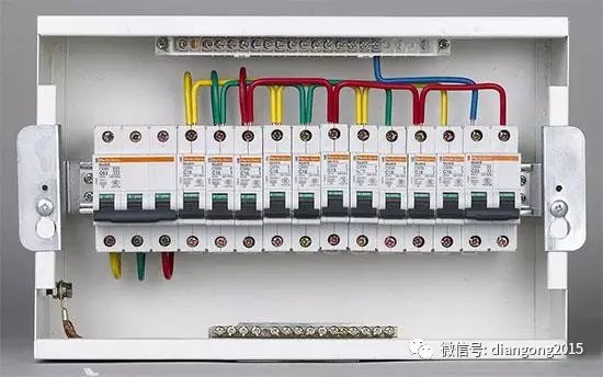

一、家用配电箱怎么挑选?

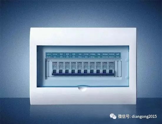

1、目前市场上的配电箱主要有金属外壳和塑料外壳两种,结构上有暗装式和明装式两类,因此在选择时,根据实际需要选择,不管是选择哪种类型的配电箱,其箱体必须完好无损。
2、家庭配电箱的箱体内接线汇流处应该分别去设立相线、领先以及保护作用的地接线,而且一定要保证整体以及局部配件都是完好的,这个大家再买的时候一定要看清楚,而且要有非常好的绝缘性,可以使用电笔测量一下,看看绝缘性能是否良好,一定要保障安全。
3、空气开关的安装座架应光洁无阻并有足够的空间;配电箱门板应有检查透明窗。
二、家用配电箱买多大合适?
1、看家里面积和家电数量。一般小户型是使用12位开关,中大户型使用24位开关。一般是总空开1个,每个房间总开N个,空调1个,电热水器一个,照明系统1个,电磁炉可以单独一个带漏电,冰箱需要单独一个,出差啥的出门只要关闭总开,冰箱依然可以单独运作。
2、要看家电的具体情况。比如家里有多少台空调,热水器是否用电热水器还是煤气(用电的是直热还是存水)、冬天是否要用暖气等等,空调通常1匹735W左右,电直热热水器3000W至9000W,暖气机1000W至4000W,所以你要计算好你家大概用电多少然后向上浮动20%左右。
