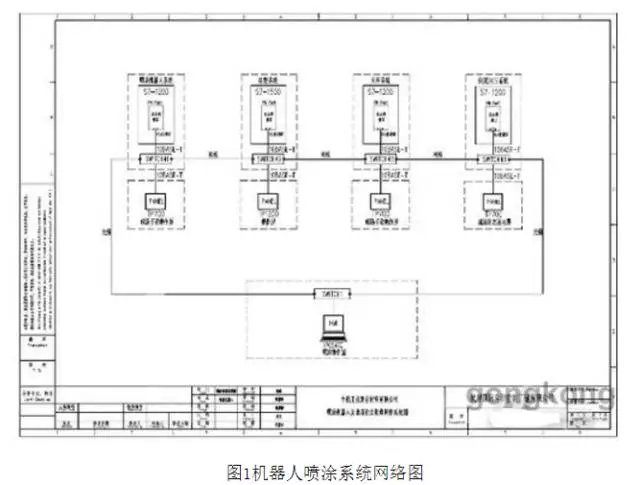

悬挂式机器人喷涂系统由总控系统、天车系统(悬挂行走机构)、机器人系统、智能供漆系统以及视频监控系统组成,系统网络图如图1所示:

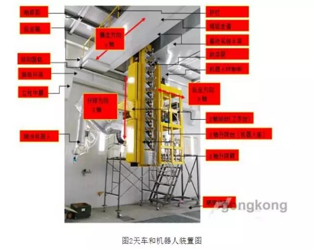

天车系统包括:1套纵走机构(X轴)、1套横走机构(Y轴)、1套升降机构(Z轴)和电气伺服驱动系统,还有用于维修和检测的走台等附属设施。如图2所示:

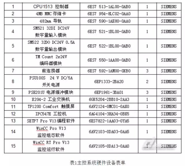

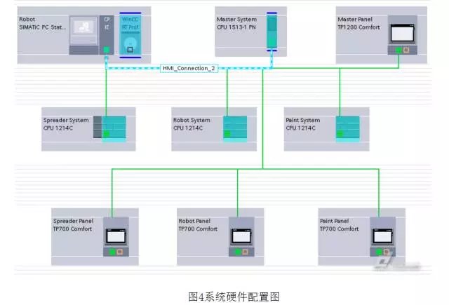

此套系统的总控系统控制器采用西门子S7-1500PLC作为主控制器,WINCCProfessionalV13SP1作为上位机操作画面,TP1200作为操作面板,天车、机器人和供漆系统分别采用S7-1200作为控制器。S7-1500总控系统通过PROFINET总线与喷涂机器人系统、供漆系统和悬挂行走系统通讯,完成系统整体控制,实现对系统运行状态的实时监控及操作,保证对整个工件的连续喷涂。控制系统架构如图4所示,主控系统硬件设备表单,如下表1所示。

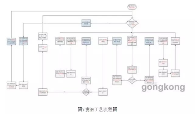

悬挂式机器人喷涂系统喷涂工艺流程如下:
首先天车系统、供漆系统和喷涂系统准备就绪,工件进入指定位置,并定位→系统检测工件实际位置→坐标拟合→示教(手动调试程序)→启动运行,总控读取喷漆“工件数据”,发喷涂“轨迹号”和喷涂“配方确认”信号给机器人喷涂系统→机器人喷涂系统读取喷涂“轨迹号”和颜色“配方号”→机器人喷涂系统确定是当前喷涂配方,则给总控发出位置1的“喷涂申请”信号→悬挂系统三轴分别到达指定位置1后,发“天车已到喷涂位置”信号给总控→2KS混合,机器人开始自动喷涂(调用喷涂程序1)→喷涂工件1号区域,喷涂完成,机器人回到HOME位后停止,并给总控发“喷涂完成”信号→总控读取“喷涂完成”信号,变换工件指针,指向2号区域工件数据,发喷涂“轨迹号”和喷涂“配方确认”信号给机器人喷涂系统→机器人喷涂系统读取喷涂“轨迹号”和颜色“配方号”→机器人喷涂系统确定是当前喷涂配方,则给总控发出位置2的“喷涂申请”信号→悬挂系统三轴分别到达指定位置2后,发“天车已到喷涂位置”信号给总控→2KS混合,机器人开始自动喷涂(调用喷涂程序2)→喷涂工件2号区域,喷涂完成后,机器人回到HOME位后停止……
按上述程序分别喷涂工件3号区域,4号区域……n号区域,直至完成工件的全部喷涂任务→机器人回零位(HOME点),天车回到原始位置,工件下线。
为了完成对整个工件的连续喷涂,直至天车回到原始位置,总控的S7-1500控制器作为整个系统最为关键的核心部件,协调控制天车和机器人系统的工作。手动示教调试机器人程序时,要把工件在每个区域的天车X、Y、Z坐标值、机器人的轨迹号要手动记录下来,通过在总控的操作屏TP1200或者在中控的工控机上输入,存入总控S7-1500PLC的数据块里,系统自动运行时,再自动一步一步按照工艺顺序调用已经存入的数据。

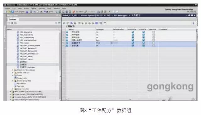

⑴.在TIA博途V13SP1编程软件下,添加一个新的“PLCdatatypes”(相当于Step7里建立的用户自定义DB块),命名为“工件配方”,在里面添加“天车X坐标”(定义为整数数据类型)、“天车Y坐标”(定义为整数数据类型)、“天车Z坐标”(定义为整数数据类型)和“机器人轨迹号”(定义为字节数据类型),外加两个备用数据,防止以后客户提出增加新功能时用,“油漆配方号”(定义为Word数据类型)和“油漆流量”(定义为整数数据类型),现在这两个数据是在画面上直接输入,供漆系统直接接收的。

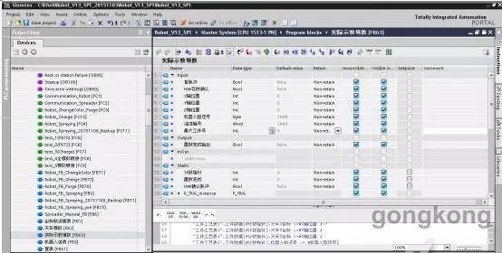

⑶实际示教填表SCL程序的编写:在博途的程序文件下添加函数功能块FB63,定义输入输出接口,X轴位置、Y轴位置、Z轴位置、机器人路径号、油漆编号、最大工件号及HMI存数确认、计数指针等参数。接口参数如图11所示:
FB63主要程序编写如下:
IF#HMI确认脉冲=1AND#计数指针<=#最大工件号then<p=“”>
//从触摸屏即子程序的IN口输入数值放到DB工艺工件表中
“工件工艺表1”.工件数据[#计数指针].天车X坐标:=#X轴位置;
“工件工艺表1”.工件数据[#计数指针].天车Z坐标:=#Z轴位置;
“工件工艺表1”.工件数据[#计数指针].机器人轨迹号:=#机器人路径号;
“工件工艺表1”.工件数据[#计数指针].油漆配方号:=#油漆编号;
#计数指针:=计数指针+1;
//每次输入完一个数组后,指针加1,指向下一个位置
END_IF;

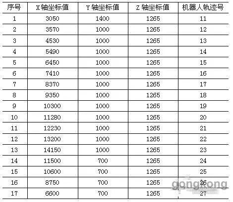

下面是其中一个大机翼示教的数据表,17个定点喷涂,才能完成整个零件的喷涂。
序号X轴坐标值Y轴坐标值Z轴坐标值机器人轨迹号
注:X/Y/Z的单位是mm
表2大机翼示教数据表

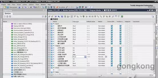

自动读取工件工艺表SCL程序的编写:在博途的程序文件下添函数功能块FB91,定义输入输出接口。接口参数如图12所示:
图12自动读取工件工艺表接口参数
FB91部分程序编写如下:
IF#启动信号脉冲=1AND首步骤=0THEN
#o天车X坐标:=“工件工艺表1”.工件数据[#i指定开始步骤].天车X坐标;
#o天车Y坐标:=“工件工艺表1”.工件数据[#i指定开始步骤].天车Y坐标;
#o天车Z坐标:=“工件工艺表1”.工件数据[#i指定开始步骤].天车Z坐标;
#o机器人轨迹号:=“工件工艺表1”.工件数据[#i指定开始步骤].机器人轨迹号;
#o油漆配方号:=“工件工艺表1”.工件数据[#i指定开始步骤].油漆配方号;
#i指定开始步骤:=1;
#计数指针:=#i指定开始步骤;
#o查表完成天车回原点:=0;
END_IF;
