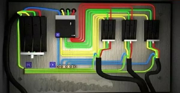

2、依电路选择导线颜色时
交流三相电路
A相:黄色; B相:绿色; C相:红色;
零线或中性线:淡蓝色; 安全用的接地线:黄和绿双色。
用双芯导线或双根绞线连接的交流电路
红黑色并行。
直流电路
正极:棕色; 负极:蓝色; 接地中线:淡蓝色。
半导体电路
半导体三极管的集电极:红色; 基极: 黄色;发射极:蓝色。 半导体二极管和整流二极管的阳极:蓝色; 阴极:红色。
可控硅管的阳极:蓝色; 控制极:黄色; 阴极:红色。
双向可控硅管的控制极:黄色; 主电极:白色。
整个装置及设备的内部布线一般推荐:黑色; 半导体电路:白色;
有混淆时:容许选指定用色外的其它颜色(如:橙、紫、灰、绿蓝、玫瑰红等)。
具体标色时
在一根导线上,如遇有两种或两种以上的可标色,视该电路的特定情况,依电路中需要表示的某种含义进行定色。

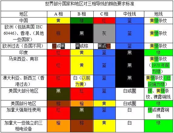

附表:各国三相导线颜色要求标准
