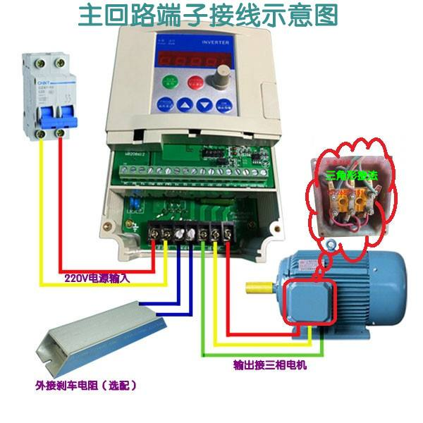

1、变频器控制回路的导线要和主电路电缆(动力线)严格区分,分开放置。这么做能有效防止变频器控制回路被变频器主回路中的谐波干扰。
2、要将变频器的连线与其它控制回路的端子或接点分开,这样是为了避免高压击穿故障。因为变频器的故障信号和多功能接点输出信号等端子,有很大可能会驱动高电压交流接触器/继电器
3、为避免干扰信号导致的错误操作,当对变频器的低电量控制回路(如PID控制功能下的传感器所用导线等)布线时,要选取优质抗干扰能力的屏蔽线以及双绞线。且要和主回路,强电回路(含200V继电器程序回路)分开布线。
