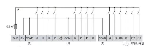

先讲解数字量的接线,它包含PNP 和NPN 两种形式,其实很简单,照手册接就可以,不过很多初学者没有耐心去看手册,这点是不对的。这两种接线方式的区别就是公共端的接法不一样。PNP又称正逻辑,源型接法,高电平有效。NPN又称负逻辑,漏型接法,低电平有效。
初学入门怎样理解PLC的输入信号,以及NPN与PNP逻辑的接线与实现?

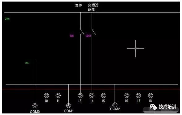

如上图所示,这是施耐德PLC的硬件手册的接法说明,从图中可以看出 0V 和COM0 端短接,当 I0 上的开关闭合后,输入I0 就会有24V 输入,很明显这是PNP 接法。那么,具体我们在实际中是怎么应用的呢,可以参照一份图纸:
大家可以看一下,这和手册中有什么区别呢?对了,图纸中并没有用PLC 的DC24V 电源,而是外接电源,一般在实际应用中,都采用此种方案,因为,当输入数量过多,或者是外部接线过长时,由于PLC 提供的电源功率比较低,可能会出现过载,因此建议,大家都配备DC24 V 开关电源。
接下来就是现场接线了,按照图纸接好线,那么PLC 的输入部分就算完成了。

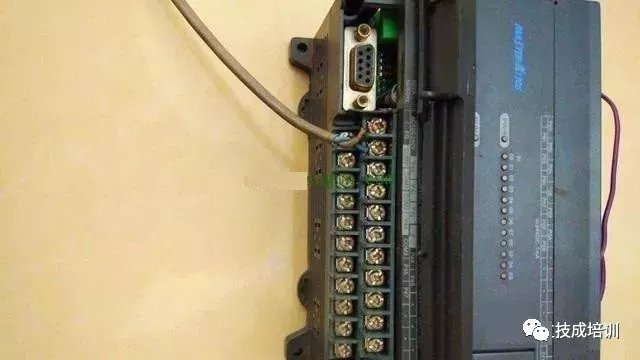

如上图,画面左边的一排螺丝就是我们接输出的地方,无论任何PLC 都是这种形式,无非是排列方式不一样,螺丝换样子而已。单从外观,我们是无法区分PLC输出的类型的。一般是从型号上区分,PLC 的型号上一般都有表示输出特性的字母。
R 是英文 Relay的缩写,表示继电器输出,可接交直流负载
T 是英文 Transistor的缩写,表示晶体管输出,只能接直流负载
S 是英文 Silicon的缩写,表示晶闸管输出,只能接交流负载
比如图中PLC 的型号是 K7M-DRT20U,字母R、T就是表示输出的字母。它表示此PLC是继电器和晶体管混合输出的。大多数PLC都是用这些字母表示的,应用最广泛的西门子PLC是用单词简写表示,比如DC/DC/RLY 就分别表示电源/输入/输出的类型,很显然RLY表示是继电器输出。

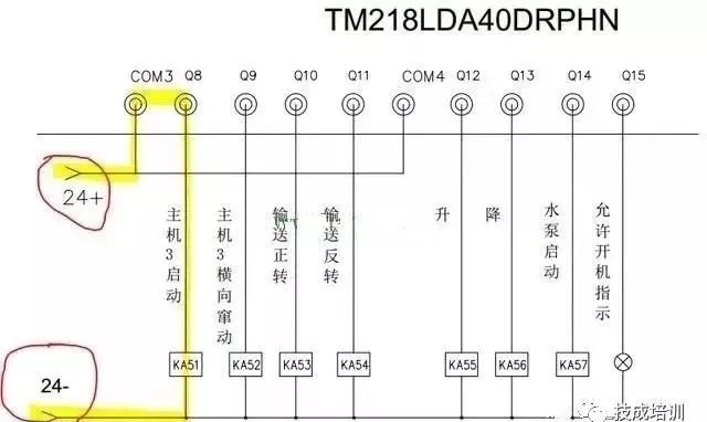

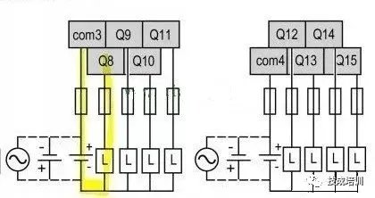

如图,这是PLC的硬件手册,看黄色荧光笔部分,我画出了一个输出回路,由此可以看出PLC继电器输出的实质就是一个开关,COM端和输出端子之间构成了一个个的开关。当Q8有输出的时候,COM和Q8之间导通,也就驱动了外部的元器件,比如继电器,指示灯等。而继电器就可以去驱动电机变频器,气缸等元器件,实现机器动作。
如图所示,这是实际的接线,红色圆圈部分是外接的电源,而黄色荧光笔部分就是Q8这个输出点的回路。电流从右侧24+端子流入COM3,当Q8有输出的时候,COM3和Q8导通,驱动继电器,而主机3就会启动,所以,PLC 的输出其实就是导通了输出点和COM端。同理 Q9 有输出就是导通了COM端和Q9, Q12有输出就是导通了COM4和Q12。需要注意的是,PLC的输出端不止有一个公共端COM,一定要区分使用。
