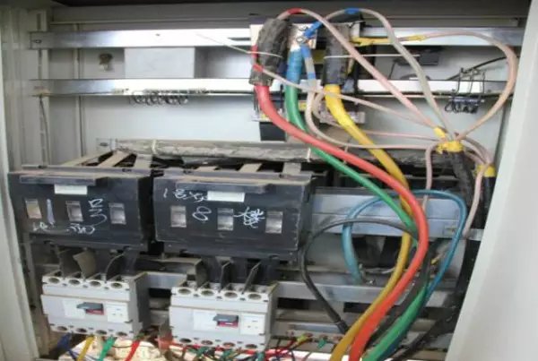

图一
1、配电箱内主线混乱,有并联现象。
2、分闸一闸多接。
3、左侧接线不合理,不符合接线要求。
4、接地线颜色不符合用地按要求,非PE线。
参考标准:GB50484- 4.4.4用电设备应执行“一机一闸一保护控制保护的规定。严禁一个开关控制两台(条)及以上用电设备(线路)。

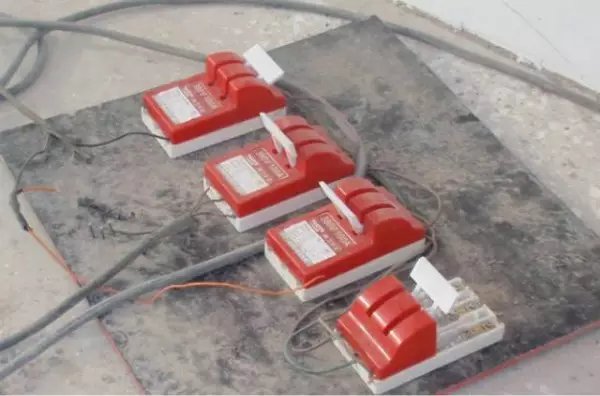

图二
1、无防雨措施,缺少配电箱,直接放在地面。
2、不符合一机一闸一保护要求。
3、刀闸不符合安全用电要求,主要原因铜片部分露在外面。
4、右侧刀闸缺少保护罩,左侧刀闸接线不符合规范要求。
5、接线无主开关。
6、配电盘的绝缘板非电木板。
7、无PE线连接点。
8、整体配电盘不符合要求,属报废性质。
参考标准:GB50484-4.4.2分配电箱应装设总隔离电器、总断路器和分路隔离电器、分路漏电断路器。 4.4.9其外形结构应能防雨。4.4.4用电设备应执行“一机一闸一保护”控制保护的规定。  根据GB 50054-1995的规定,刀闸存有铜芯外露,不得在工业上使用。

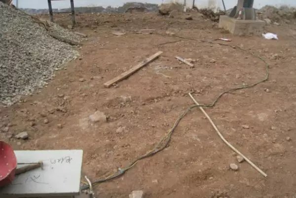

图三
1、电缆线为架设离地面或者埋地保护 。
2、PE线使用附加线,拖拉电缆线时强度不够。
参考标准:GB50484-4.3.8电缆穿越道路时应采用坚固的保护管,管径不得小于电缆外径的1.5倍,管口应密封。 4.3.4电缆线路不得沿地面直接敷设,不得浸泡在水中。

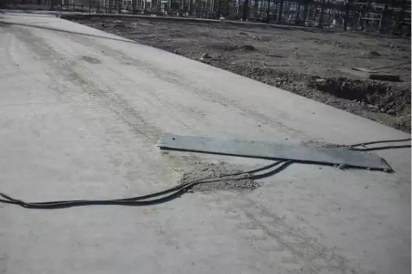

图四
1、电缆线未加过路防护。
2、钢板压在电缆线上。
3、基坑无防护。

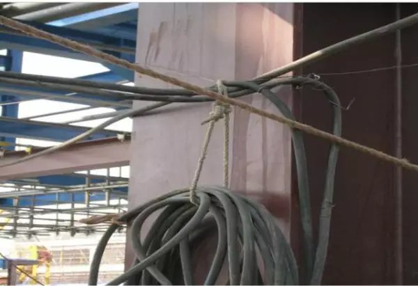

图五
1、电缆线使用铁丝固定。
2、电缆线和钢结构在一起无隔离措施。
3、电缆线直接在钢梁上铺设。
参考GB50484-4.3.5电缆与支架之间应采用绝缘物可靠隔离,绑扎线应采用绝缘线。

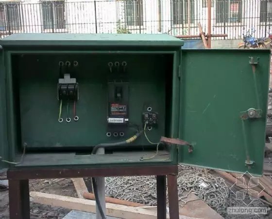

图七
1、配电箱门板损坏。
2、主漏保缺少隔离开关。
3、分漏保缺少隔离开关。
4、使用民用插座插头。
5、主漏保一闸多接。
6、PE线未接。
7、主漏保未控制分漏保。
8、电源线不能从箱门口进入。
4.4.4用电设备应执行“一机一闸一保护”控制保护的规定。严禁一个开关控制两台(条)及以上用电设备(线路)。

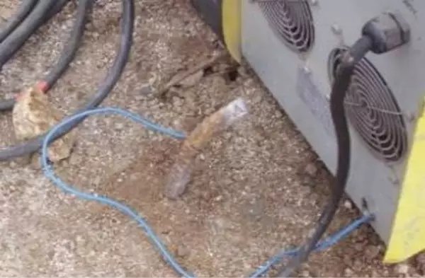

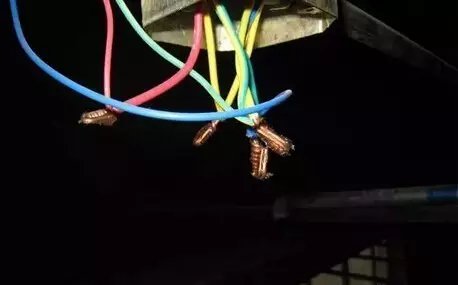

图八
1、电焊机接地线未固定。
2、使用螺纹钢做接地极。
3、焊机一次线外皮破损。
4、接地线非PE线。
参考标准:GB50484-4.5.14 垂直接地体应采用角钢、钢管或圆钢。接地线与垂直接地体连接方法可采用焊接、压接或螺栓连接,螺栓连接应用镀锌螺栓并有镀锌平垫及弹簧垫,螺栓不得埋入地面下。  接地极参考标准:JGJ46-5.3.4。

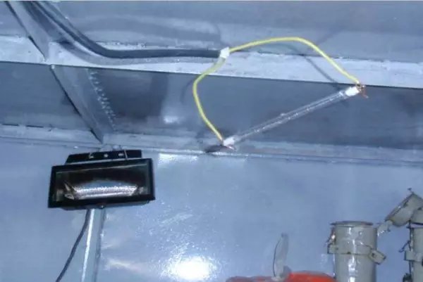

图九
1、电源线直接和碘钨灯管接在一起。
2、草坪灯使用铁丝固定在角钢上,无绝缘措施。
参考标准:JGJ46-10.3.5碘钨灯及钠、铊、铟等金属卤化物灯具的安装高度宜在3m以上,灯线应固定在接线柱上,不得靠近灯具表面。

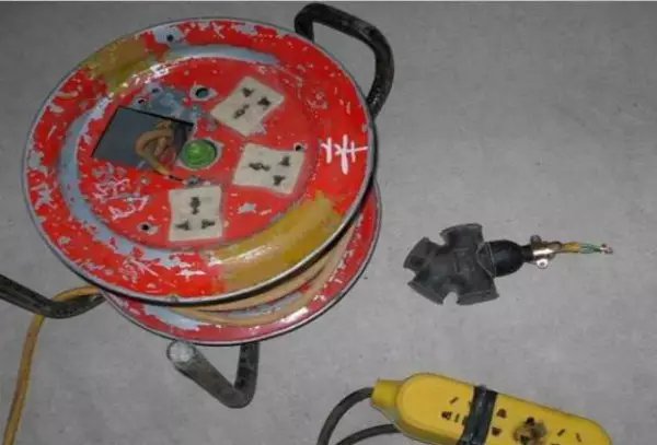

图十
1、使用民用插盘。
2、插线盘缺少漏电保护器。
3、民用插盘有触电的火花斑迹。
4、以上图片的用电插盘不适用于施工现场。
参考标准:GB50484-4.1.9临时用电设备应进行检查和试验,确认合格并标识后方可使用。

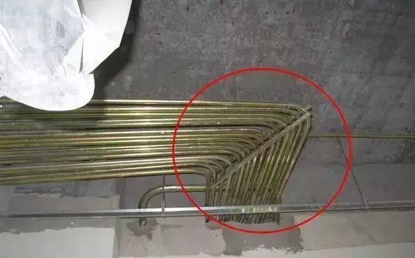

成排导管在一起排布弯头处没有使用吊筋吊装

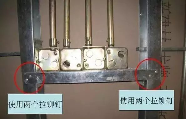

图十二
轻质隔墙接线盒在龙骨上的固定使用横龙骨拉锚固定
