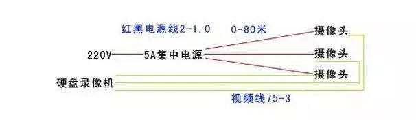

一、集中供电
集中供电是指将源设备集中安装在电力室和电池室,通信用电能经统一变换分配后向各通信设备供电的方式。
集中供电方案的优点在于统一控制和管理供电方案,减少工程线缆的使用,美化工程走线路由等。但是请注意,使用集中供电方案时,应确保集中供电设备总容量大于后级各负载业务容量之和。同时,也要考虑前级线缆线径应满足后级所有负载的电流量线径需求。

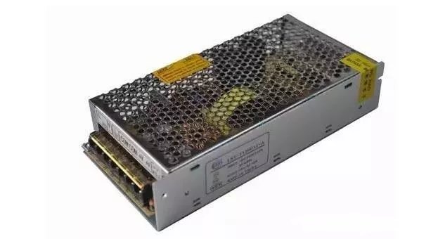

集中电源供电:在220V电源处接12V集中电源一个,再用2*1.0红黑电源线分别接给摄像头,12V供电距离不可超过100米。在接个单个电源线接头,再把单个电源线接头和监控摄像头电源接头相连接即可。集中供电方式是指在监控室或某个中间点采用12V开关电源向前端负载集中供电。
优点:施工较方便,便于维护,统一控制和管理。
缺点:直流低压供电传输距离过远电压损耗高,传输过程中抗干扰能力差。

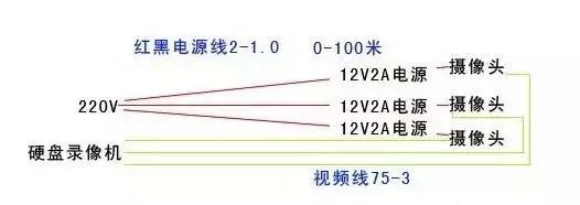

二、点对点供电

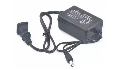

点对点供电是指从监控室直接引出220V交流电,在摄像机旁边接一个单独DC12V电源,再接在监控摄像头上,安装好支架即可。
优点:220V交流电在传输过程中电压损耗低,抗干扰能力强。
缺点:每个点都要安装一个电源,施工较麻烦。

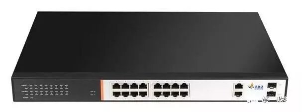

三、PoE供电
PoE供电指的是在现有的以太网Cat.5布线基础架构不作任何改动的情况下为其他设备提供直流供电的技术,该方式主要应用于高清网络数字监控系统。
优点:降低成本,部署灵活,单端口最大功率可达30W。
缺点:网线质量要求较高,传输距离有限。

当摄像头数量比较多,供电的距离不超过100米时,建议采用PoE供电,不用特别施工,方便快捷,但要注意PoE供电设备的选择。
