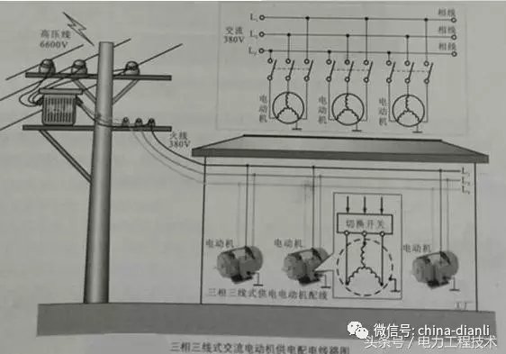

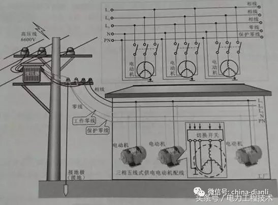

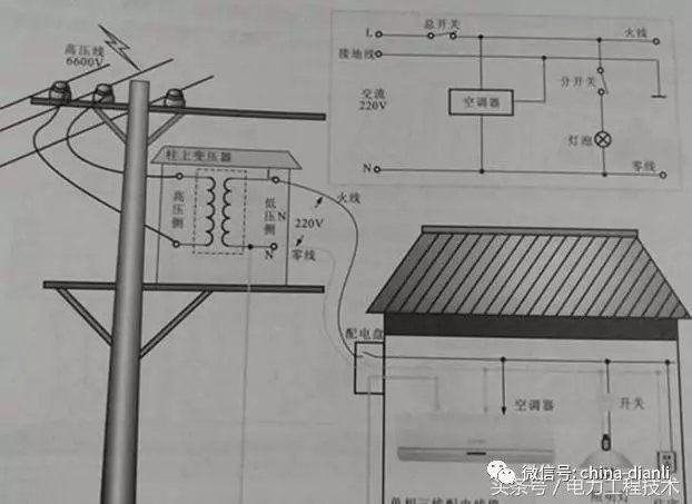

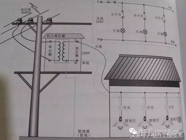

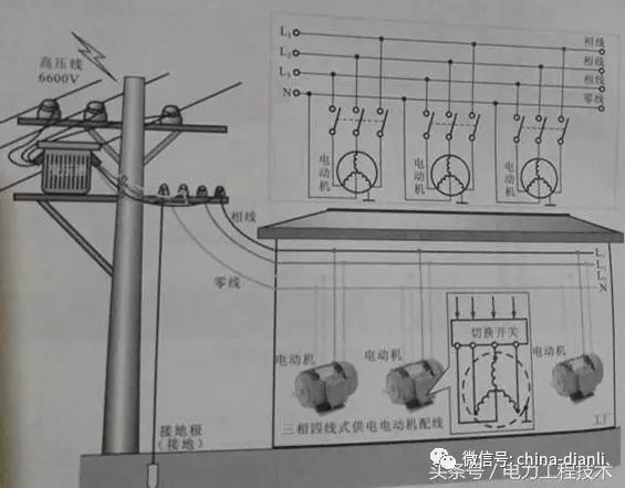

220是相电压,380是线电压,对于三相电通常说的电压是线电压,单相电是一相和零线的电压,当然是220了。相电压是一相对地电压,线电压是两相之间的电压,发电机变压器一般是Y型接法,线电压是相电压的√3倍。
单相交流电和三相交流电的区别,应该简单的从交流发电机讲起,我们现在使用的50赫兹交流电,都是由发电厂通过变电站送来的,如果交流发电机里只有一个线圈儿,而且线圈只有两个电线头,人们把这种发电方法,叫做单相交流电,您也可以把它看成是一个电源,因为最简单的电源也要有两端头,现在如果我们把发电机里,顺着圆周方向,均匀分布放上3个线圈,每个线圈相隔120度,
这样当原动机带动发电机旋转时,这样我们就获得了3个电源,3个电源有6个端点,我们把其中的3个同名端点,连接接在一起,我们叫它中性点,还剩下3个端点,这三个端点,每两个端点之间的电压是380V叫做线电压,这剩下的三个端点,每个端点和中性点(就是三个同名端相连的那个点。)
的电压,是220V,叫做相电压,关于线电压跟相电压的关系,这里就不讨论了,实际上就是说,我们用户,供电部门给我们提供3个电源,
每个电源就叫做单相电源,我们小区居民是三相电源供电,每个家庭是单相电源供电。,因为所有的家庭电器,都是用单相电源的。
