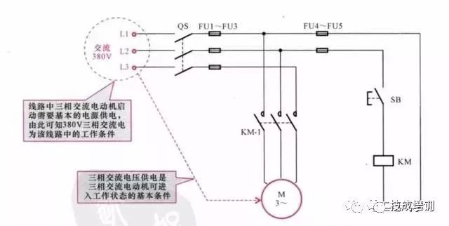

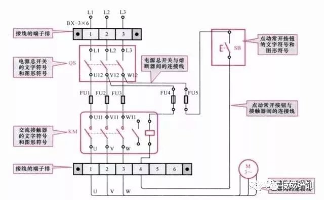

电工线路包含电力的传输 变换和分配线路,以及电气设备的供电和控制线路,它是将线路的连接和分配以及元器件的连接和控制关系,用文字符号和图形符号线路标记等表示出来。线路图是电气系统中的各种电气设备 装备及元器件的名称 关系和状态的工程语言。下图为一典型电路

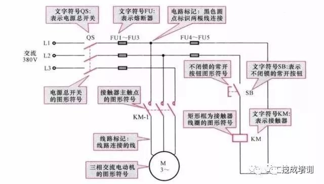

图中,文字符号是电工常用的一种字符代码,主要包括字母和数字。
图形符号主要是指代表电子元气件 功能部件等物理部件的图形符号。
线路标记则是构成线路图的线 圆点 虚线等。
①结合电气文字符号 图形符号等进行识图。

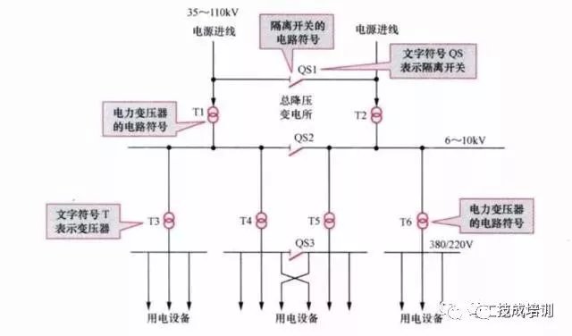

有文字符号如T1-T6 QS1 ,也有图形符号
②结合电工 电子技术的基础知识识图
③主要总结和掌握各种电工线路
④结合电气或电子元器件的结构和工作原理识图
⑤对照学习识图

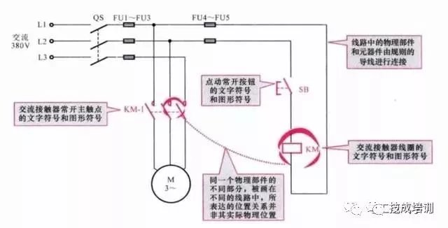

电工线路识图的基本步骤
①区分线路的类型分为电工接线图和电工原理图
接线图
原理图
电工接线图的特点是是能体现各元件的实际位置关系,安装检查 维修比较方便。
电工原理图的特点是完整的体现线路的特性和电气作用原理。

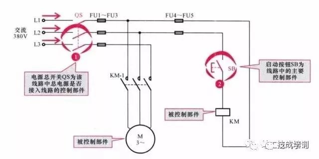

②明确用途
从整体上把握线路用途,明确线路最终实现结果,

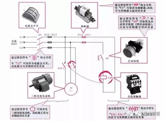

③建立对应关系 划分线路
根据线路中的文字符号和图形符号,将这些符号信息与实际元器件建立起一一对应的关系。

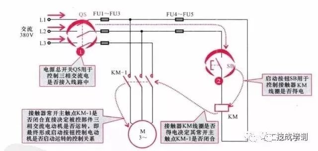

④寻找工作机会
了解元器件功能的工作条件,条件具备时,元件才可进入工作状态
⑤寻找控制部件
如控制电动机转动,需要接触器的吸合,接触器需要用按钮或其他元器件来控制
⑥确定控制关系
找到控制部件后,根据线路连接情况,确定控制部件与被控部件之间的关系
⑦理清供电及控制信号流程
弄清每操作一个控制部件后,被控部件所执行的动作或结果,从而理清线路的信号流程
