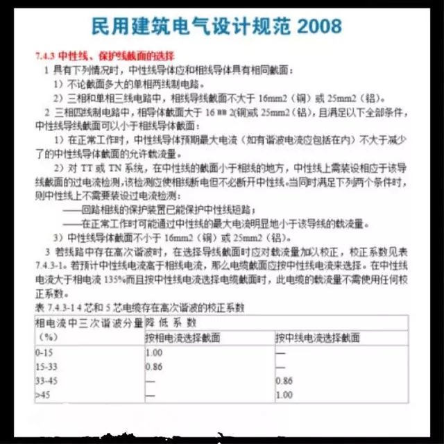

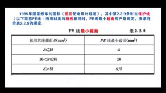

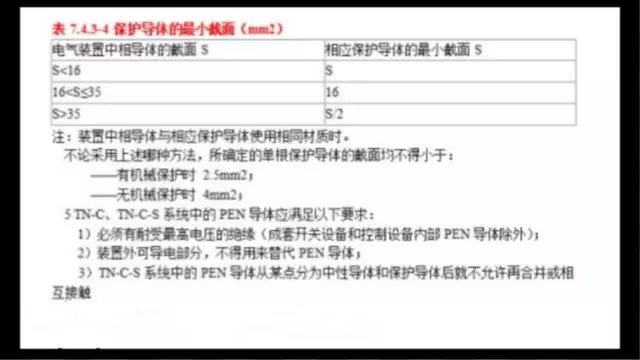

一,国家颁布的电工规范,国标中明确规定了电工安全操作规范。
如图所示:
安全操作规范是不是看着很复杂,来总结一下:
1,相线截面面积16²以下的单相家庭用电。地线截面面积需要火线L的截面面积一样粗。
2,相线截面面积16²~35²,地线的截面面积可以用16²。
3,相线的截面面积在35²以上,地线的截面面积可以选择为:相线/2。
以上说明都是以相线的截面面积为参考的,以国标为规范的。

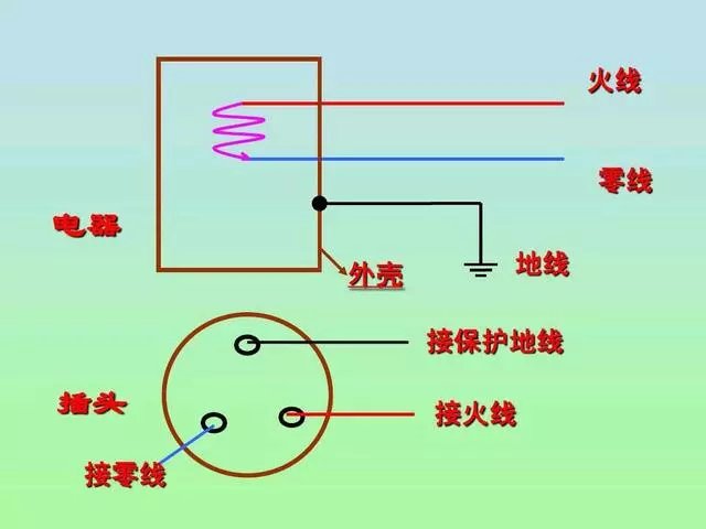

二,家庭用电中地线的重要作用!
地线是保护家庭用电安全的很重要的保障,在一定程度上等同于“生命线”。
1,家庭用电中正常情况下地线都不带电,所以就很容易被忽略,以致在发生事故时,地线起不到关键性的作用。
2,一般情况下,地线连接家中用电器的金属外壳,当设备绝缘老化等原因出现漏电时,漏电电流就会通过地线流走,漏电保护器检测值超过整定值就会保护性跳闸!如果没有地线,人触碰到用电器金属外壳时就会形成漏电回路,自然会发生触电,这是很不安全的!
