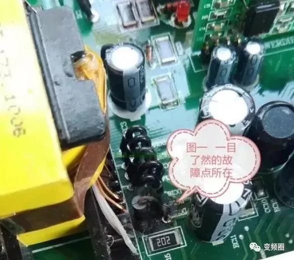

接手一台故障变频器后,拆掉变频器外壳并清理完卫生,先根据变频器故障类型有针对性地用双眼仔细观察线路板上相关元器件的外观形状、完整性等。此法对于充电电阻、滤波电解电容、IGBT/整流桥模块甚至PCB线路板等好坏的初步判断有非常重要的帮助。图一所示,为某品牌75KW变频器使用过程中发生显示屏显示数值时有时无;主板输出DC10V电源随之间歇有无之故障。拆机后笔者一眼便找到了故障原因所在——开关电源去往主板+15V电源支路所用整流二极管因开焊打火,致使PCB板烧蚀严重所导致!

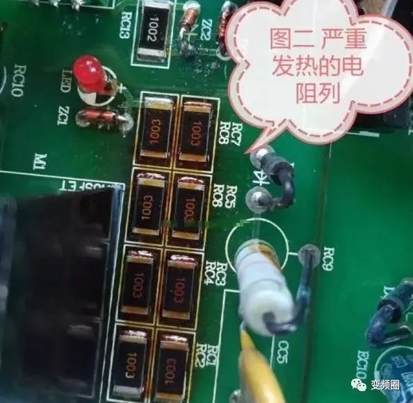

在变频器出现故障断电后,迅速拆机并做好防护工作用手指肚快速触摸变频器内部线路板上的相关电子元器件、IC集成块等。一旦发现某些元件同比温升明显,则故障必在它身上或者其周围线路当中!图二展示的为某品牌35KW变频器,因直流母线电压监测电阻阻值变质而引发直流母线过电压保护,从图中可感觉到事发时电阻所散发出的热量有多高!

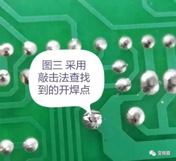

敲这种方法是针对第四种检测方法的补充,毕竟第四种方法仅能对小型的贴片元件行之有效,而对于部分大功率电子元器件或者存在高压危险的线路部分则不太方便操作。对此我们可改压为敲,利用绝缘工具在怀疑故障点附近适当用力敲击,大多数情况下是能快速锁定故障对象的。图三展示的为,用该种方法检测到的引发某小容量变频器间歇报超压故障的元件虚焊点!

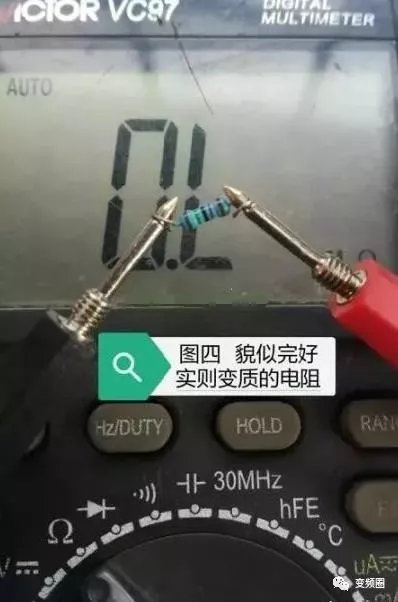

六、量
该方法主要依靠万用表检测,就当下而言多使用数字万用表进行。针对变频器各类故障检修而言,使用万用表解决搞定的约占65%。对于如何使用万用表测量,本人相信广大电工朋友都能熟练掌握运用,在此本人只强调一点:由于变频器内部多高压储能元件,在断电后切记先放电再经行测量作业,不然万用表难保呀!图四晒出的该只外观和颜色看起来都无异样,标称阻值为15KΩ的1/4W色环电阻,用万用表实测值已变为无穷大(由于该电阻变质,致使某品牌22KW变频器报出“输出电流不平衡”故障)!

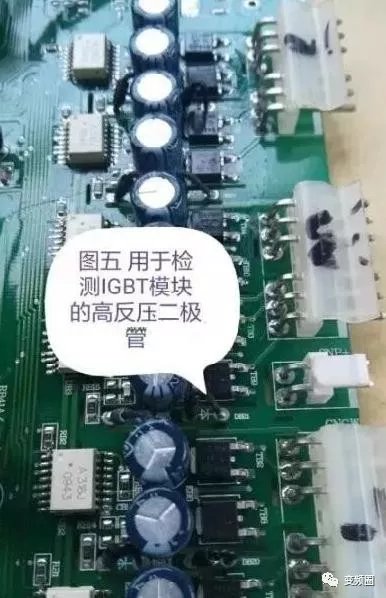

该方法说的是短接。在变频器维修尤其是当IGBT/IPM因损坏而被拆除后,单独通电检修脉冲驱动线路过程中,若驱动光耦型号为A316J这类含有对IGBT/IPM故障检测功能的芯片时,因模块损坏或拆除往往无法使光耦正常开通。此时则需要用导线将针对IGBT/IPM故障检测的元件(绝大部分为高反压二极管阳极)与变频器直流母线负端(有的标N或者GND)短接,以便欺骗变频器主控制器,让其认为功率模块完好继而达到驱动脉冲信号能正常发送的目的。图五展示的便是某品牌55KW变频器,脉冲信号驱动电路中针对IGBT模块检测的简介。

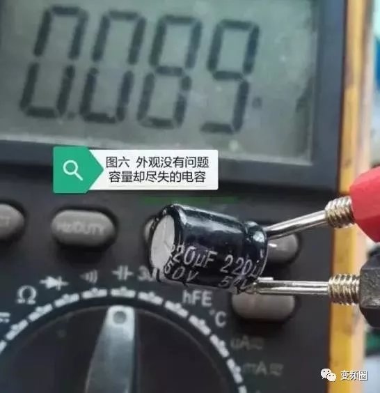

放——放电。变频器内部含有各种规格、各种容量的电解电容,这些电容由于容量减少所造成变频器发生故障的概率相比而言是十分高的。针对这些电容的检测,一般维修人员多采用观其形和使用电容表测量的方法进行检修,但这两种方法都存在一定的局限性。为此本人使用白炽灯灯泡/小电珠,在对被测对象充电结束后对其进行放电对比性测试,该方法可以直观地对比出被测对象的容量是否符合要求,据本人总结该方法的有效率在80%以上。图六当中的这支标称50V 220uF实际容量已经所剩无几的电解电容,便是采用放电检测方法鉴别出来的。
