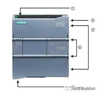

S7-1200PLC的组成:
① 电源接口
② 存储卡插槽(上部保护盖下面)
③ 可拆卸用户接线连接器(保护盖下面)
④ 板载 I/O的状态 LED
⑤ PROFINET连接器(CPU 的底部)

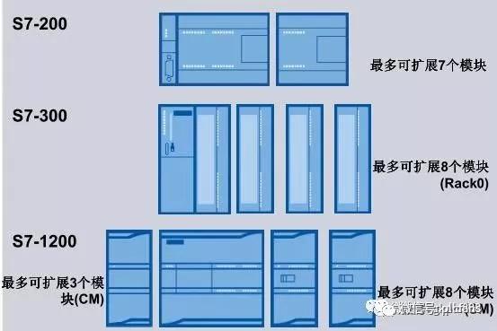

CPU 的扩展功能:
S7-1200 系列提供了各种模块和插入式板,用于通过附加I/O或其它通信协议来扩展CPU 的功能。
① 通信模块 (CM)、通信处理器 (CP) 或 TS 适配器
② CPU
③ 信号板 (SB) 或通信板 (CB)
④ 信号模块 (SM)

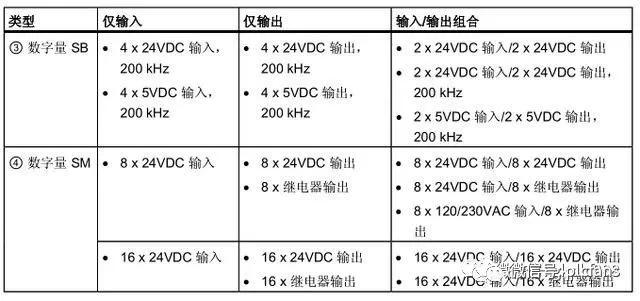

数字量信号模块和信号板:

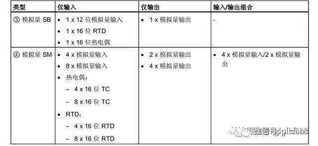

模拟量信号模块和信号板:

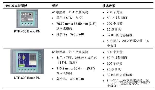

HMI 基本型面板:
由于可视化逐渐成为大多数机器设计的标准组件,所以 SIMATIC HMI 基本型面板提供了用于执行基本操作员监控任务的触摸屏设备。

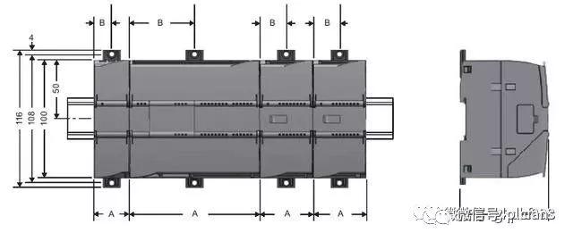

安装尺寸和间隙要求:
S7-1200 PLC 设计得易于安装。紧凑型设计都有利于有效利用空间。
每个CPU、SM、CM和CP都支持安装在DIN导轨或面板上。使用模块上的DIN导轨卡夹将设备固定到导轨上。设备上DIN卡夹的孔内部尺寸是4.3mm。可将卡夹掰到一个伸出位置将设备直接安装到面板上的螺钉安装位置。要注意的是一定要将设备与热辐射、高压和电噪声隔离开。留出足够的空隙以便冷却和接线。必须在设备的上方和下方留出25 mm的发热区以便空气自由流通。
安装尺寸 (mm):
要注意的是安装或拆卸已上电的S7-1200或相关设备可能会导致电击或意外设备操作。务必遵守适当的安全预防措施,确保在尝试安装或拆卸 S7-1200 CPU 或相关设备前断开 S7-1200 的电源。
