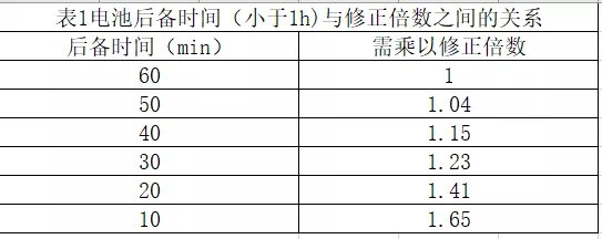

如果要求后备时间为30min时:
109×120=13080Ah•块
13080/32=409Ah,409/2=205Ah。
由于电池的放电功率与放电时间不是线性的,即不能只简单除以2,还需乘以修正系数。见表1,因此205×1.23=252Ah。即可选12V、65Ah电池4组(32块/组)。
注意:实际后备时间超过30min(超出一点)。
如果要求后备时间20min时:
则409/3=136Ah,还需乘以修正系数,见表1,136×1.41=192Ah,即可选12V、65Ah电池3组(32块/组)。
注意:实际后备时间超过20min(超出一点)。
其它情况,以此类推。

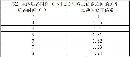

举列二:
2、对于126Ah•块/kVA电池容量的算法,一台120kVA的UPS,每组电池32块,
如果计算时间是一小时以上,要在按上述计算后再除以一个修正系数,见表2。
计算方法和需乘以修正系数与前述完全一样。
例如:前例的后备时间是3h:
则126×120=15120Ah•块,
13080/32=472Ah,472×3=1417Ah;
还需除一个修正系数,1417/1.25=1131Ah。
则需要配置即可选12V、300Ah电池4组(32块/组)。

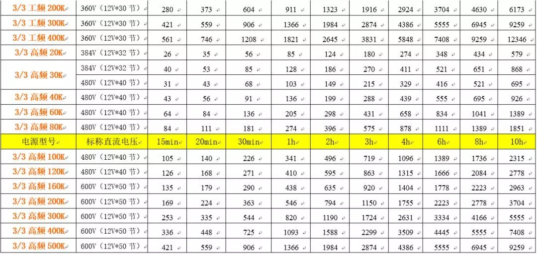

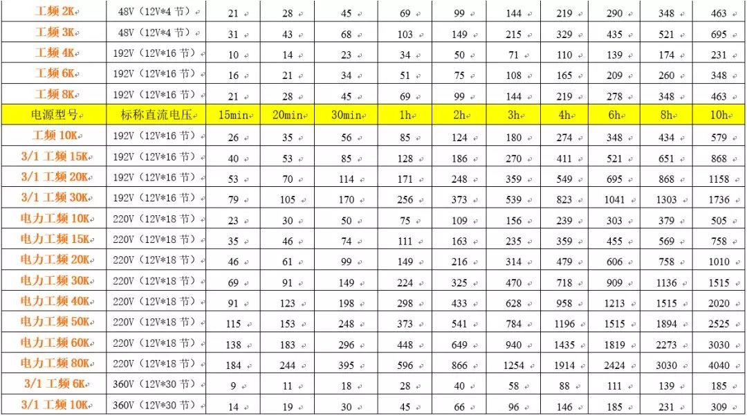

二、ups延时配置表
关于上面的计算,虽然也比较简单,但是需要计算一两分钟,那么有没有更简单的方法,更简单的话就是直接看配置表了。
以下各系列机器所配置的蓄电池容量,是按照“电流法”进行配置,仅做参考!
采用电池临界点电压计算,计算结果与实际比较接近,这里面例出了大部分常用的配置表。
