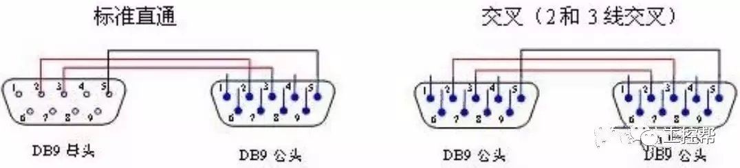

2、连接器的机械特性

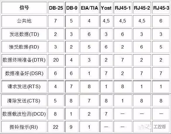

由于RS-232C并未定义连接器的物理特性,因此,出现了DB-25、DB-15和DB-9各种类型的连接器,其引脚的定义也各不相同。最近,8管脚的RJ-45型连接器变得越来越普遍,尽管它的管脚分配相差很大。EIA/TIA 561标准规定了一种管脚分配的方法,但是由Dave Yost发明的被广泛使用在Unix计算机上的Yost串连设备配线标准 ("Yost Serial Device Wiring Standard")以及其他很多设备都没有采用上述任一种连线标准。下表中列出的是被较多使用的RS-232中的信号和管脚分配:
信号的标注是从DTE设备的角度出发的,TD、DTR和RTS信号是由DTE产生的,RD、DSR、CTS、DCD和RI信号是由DCE产生的。
PC 机的RS-232 口为9 芯针插座。一些设备与PC 机连接的RS-232 接口,因为不使用对方的传送控制信号,只需三条接口线,即“发送数据TXD”、“接收数据RXD”和“信号地GND”。

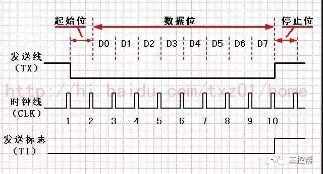

4、链路层
在RS-232标准中,字符是以一系列位元来一个接一个的传输。最长用的编码格式是异步起停asynchronous start-stop格式,它使用一个起始位后面紧跟7或8 个数据比特,这个可能是奇偶位,然后是两个停止位。所以发送一个字符需要10比特,带来的一个好的效果是使全部的传输速率,发送信号的速率以10分划。
串行通信在软件设置里需要做多项设置,最常见的设置包括波特率、奇偶校验和停止位。波特率是指从一设备发到另一设备的波特率,即每秒钟多少比特bits per second (bit/s)。典型的波特率是300、1200、2400、9600、19200等bit/s。一般通信两端设备都要设为相同的波特率,但有些设备也可以设置为自动检测波特率。
奇偶校验Parity是用来验证数据的正确性。奇偶校验一般不用,如果使用,那么既可以做奇校验也可以做偶校验。奇偶校验是通过修改每一发送字节(也可以限制发送的字节)来工作的。如果不作奇偶校验,那么数据是不会被改变的。在偶校验中,因为奇偶校验位会被相应的置1或0(一般是最高位或最低位),所以数据会被改变以使得所有传送的数位(含字符的各数位和校验位)中“1”的个数为偶数;在奇校验中,所有传送的数位(含字符的各数位和校验位)中“1”的个数为奇数。奇偶校验可以用于接受方检查传输是否发送生错误——如果某一字节中“1”的个数发生了错误,那么这个字节在传输中一定有错误发生。如果奇偶校验是正确的,那么要么没有发生错误要么发生了偶数个的错误。
停止位是在每个字节传输之后发送的,它用来帮助接受信号方硬件重同步。
在串行通信软件设置中D/P/S是常规的符号表示。8/N/1(非常普遍)表明8bit数据,没有奇偶校验,1bit停止位。数据位可以设置为7、8或者9,奇偶校验位可以设置为无(N)、奇(O)或者偶(E),奇偶校验位可以使用数据中的比特位,所以8/E/1就表示一共8位数据位,其中一位用来做奇偶校验位。停止位可以是1、1.5或者2位的(1.5是用在波特率为60wpm的电传打字机上的)。

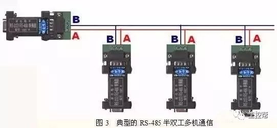

3、网络拓扑
RS-485 接口是采用平衡驱动器和差分接收器的组合,抗共模干能力增强,即抗噪声干扰性好。RS-485采用半双工工作方式,支持多点数据通信
RS-485总线网络拓扑一般采用终端匹配的总线型结构。即采用一条总线将各个节点串接起来,不支持环形或星型网络。如果需要使用星型结构,就必须使用485中继器或者485集线器才可以。RS-485/422总线一般最大支持32个节点,如果使用特制的485芯片,可以达到128个或者256个节点,最大的可以支持到400个节点。

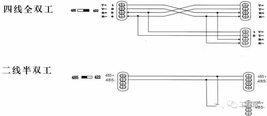

三、RS422基础知识
RS-422 的电气性能与RS-485近似一样。主要的区别在于:
(1)RS-485 有2 根信号线:发送和接收都是A 和B。由于RS-485 的收与发是共用两根线,所以不能够同时收和发(半双工)。
(2)RS-422 有4 根信号线:两根发送(Y、Z)、两根接收(A、B)。由于RS-422 的收与发是分开的,所以可以同时收和发(全双工)。
(3)支持多机通信的RS-422将Y-A 短接作为RS-485 的A、将RS-422 的Z-B 短接作为RS-485 的B可以这样简单转换为RS-485。
很多人往往都误认为RS-422串行接口是RS-485串行接口的全双工版本,实际上,它们在电器特性上存在着不少差异,共模电压范围和接收器输入电阻不同使得该两个标准适用于不同的应用领域。RS-485串行接口的驱动器可用于RS-422串行接口的应用中,因为RS-485串行接口满足所有的RS-422串行接口性能参数,反之则不能成立。对于RS-485串行接口的驱动器,共模电压的输出范围是-7V和+12V之间;对于RS-422串行接口的驱动器,该项性能指标仅有±7V。RS-422串行接口接收器的最小输入电阻是4KΩ;而RS-485串行接口接收器的最小输入电阻则是12KΩ。

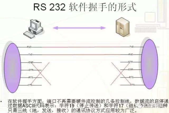

1、软件握手
我们讨论的第一种握手是软件握手。通常用在实际数据是控制字符的情况,类似于GPIB使用命令字符串的方式。必须的线仍然是三根:Tx、Rx和地线,因为控制字符在传输线上和普通字符没有区别,函数SetXModem允许用户使能或者禁止用户使用两个控制字符XON和OXFF。这些字符在通信中由接收方发送,使发送方暂停。
例如:假设发送方以高波特率发送数据。在传输中,接收方发现由于CPU忙于其他工作,输入buffer已经满了。为了暂时停止传输,接收方发送XOFF,典型的值是十进制19,即十六进制13,直到输入buffer空了。一旦接收方准备好接收,它发送XON,典型的值是十进制17,即十六进制11,继续通信。输入buffer半满时,LabWindows发送XOFF。此外,如果XOFF传输被打断,LabWindows会在buffer达到75%和90%时发送XOFF。显然,发送方必须遵循此守则以保证传输继续。
