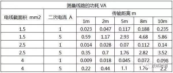

我们知道常用的电流互感器二次电流为5A,在什么情况下选择1A呢?互感器二次的负载主要是电流线和电流表,如果二次线很长,线路电阻过大,会影响电流表的显示准确度;所以在长距离测量回路,电流互感器二次电流选择1A型。
GB1208-2016《电流互感器》第5.2项中规定标准的电流互感器二次电流为1A和5A,优选值为5A,当传输距离较大时应选1A。
1、线路功耗降低
线路功耗与通过电流平方成正比,二次电流为1A的电流互感器比5A减低功耗25倍,即1A的功耗仅为5A的4%。
表1 电流互感器测量回路的功耗

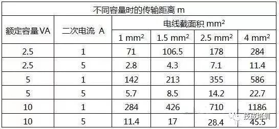

2、传输距离加大
在相同负载下,二次电流为1A互感器的传输距离是5A的25倍,这样可避免5/1A中间互感器或选用大容量互感器。
表2 不同额定容量时的传输距离
3、电线截面积小
大中型工厂,当仪表和电流互感器安装距离较近(例如45.5m)时,从表2可以看出,当选用5A、10VA电流互感器时,线截面积经计算需4mm2;距离为71m时,若选用1A、2.5VA电流互感器,线截面仅需1mm2。目前随着计算机和数控仪表的普及和发展,额定二次电流为1A及以下规格的电流互感器选型已经较普遍。
