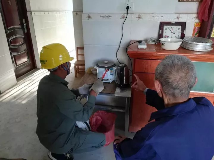

“家里停电了,我还触电了!这是咋回事?”3月19日一大早,家住J省J市J县圳上村的罗大爷打电话到当地供电所,惊慌地说。
值班员罗铜乐赶紧叫上同事赶到了罗大爷家。“师傅,刚才我在厨房做早饭时,家里突然停电了。但我一摸电饭煲,手就被麻了一下!”罗大爷仍然惊魂未定,一见到供电员工就把自己的遭遇又说了一遍。
“我来查查。”罗铜乐首先用电笔测量了电饭煲内锅——并不带电。罗大爷家中也确实停电了,而且漏电保护器已经跳闸。
大爷是怎么触电的?
罗大爷家是怎么停电的?他又为啥会触电呢?
推上漏电保护器后,罗大爷家依然没来电。这时,供电员工再次用电笔检测电饭煲内锅,这次检测的结果居然是:有电!
经过分析,是电饭煲漏电,导致了罗大爷触电和漏电保护器跳闸。
“都停电了,这电哪来的?”罗大爷疑惑不解。
“大爷,可能是您家零线出了故障,接触不良或者断线了,虽然家里停了电,但是火线依然带电。由于电饭煲又漏电,所以您就触电了。”罗铜乐一边解释,一边赶紧和同事一起排查零线上的故障点。
很快,罗铜乐发现了停电原因:罗大爷家总闸下桩头零线接头严重老化。
处理完故障,并全面检查了室内所有线路和用电设备后,罗铜乐为罗大爷家恢复了供电。
“幸好您家装了漏电保护器,否则刚才就危险了!”临走时,罗铜乐告诉罗大爷,不要再用那个漏电的电饭锅了,重新买一个正规厂家生产的合格产品。

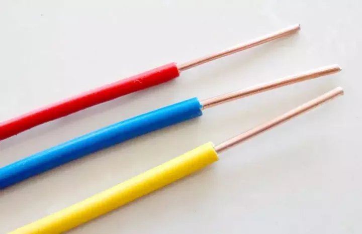

我们家中一般使用220伏的单相电,这种线路由一根火线和一根零线构成回路。必要时会有第三根线——地线,起保护作用。
如果是零线接触不良或者断线导致家里停电,家里的用电设备依然可能会带电。
