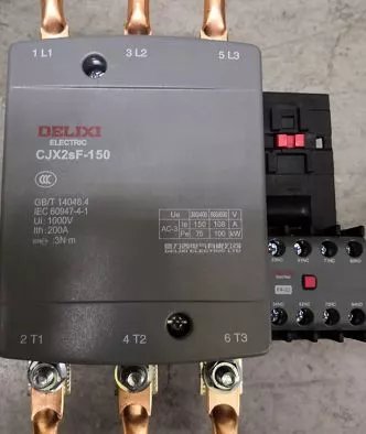

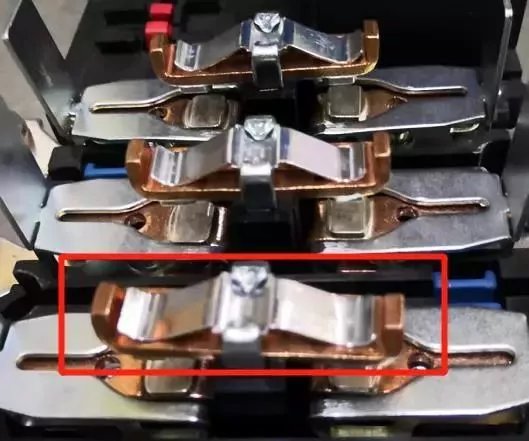

对于大功率的交流接触器,比较经常更换的就是主触点,辅助出头组和线圈
如图中所示的动触点

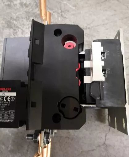

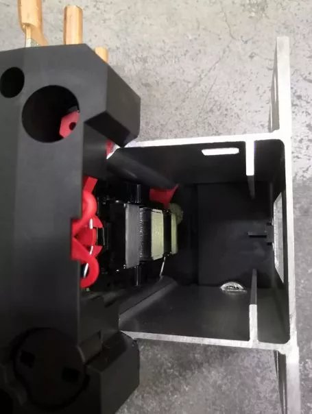

老司机突然发现CJX2sF交流接触器的主触点更换非常的方便,连螺丝都不用拧,特别是动主触点,往上提,往外拉,就很容易的拆掉了。辅助触头组就不讲了,跟其他的一样,都非常的方便。

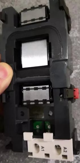

下面我要着重讲的是交流接触器的线圈,比如CJ20或CJ40系列的交流接触器呢线圈的更换就必需先拆灭弧罩,再拆其动作结构,比较麻烦。
