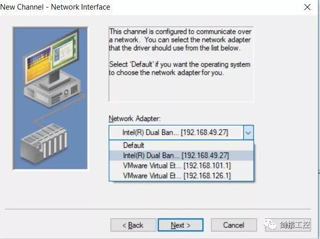

打开KEPServerEX,新建一个通道channel2,然后选择所需要的驱动,Siemens TCP/IP Ethernet
然后选择本机网卡,如果有多个网卡需要特别注意网卡IP地址:

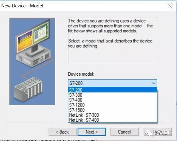

一直点击下一步,直到完成。然后需要建立一台设备,新建设备decice1,然后下一步,选择设备型号 S7-200,可以看到这里很多西门子的TCP/IP驱动,如果是其他类型的PLC可以选择其他的。

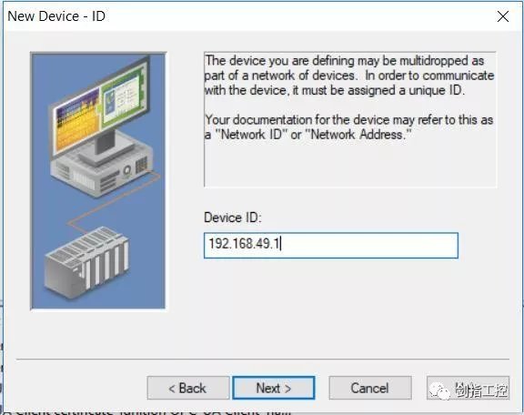

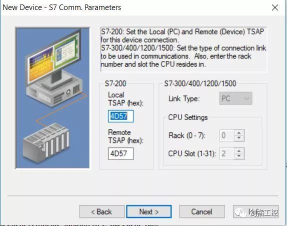

然后在下一步输入 SMART200 PLC的IP地址,需要和本机的网卡 IP地址在同一个网段,
然后一直点击下一步,设置可以选择默认,注意下图中的2个TSAP的值需要改为201.

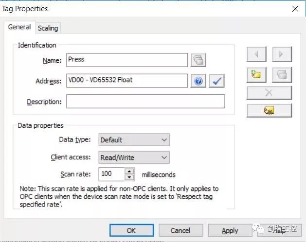

然后下一步,参数可以默认设置,完成后就是添加变量点。必须需要添加一个FLOAT浮点类型的值
压力Press, 如果在PLC中此寄存器地址为VD0,那么在 Adress中输入 VD0,基本与西门子的地址保持一致。在 Data Type中选择 Float,读写类型用户可以自定义,以及设置扫描速率。

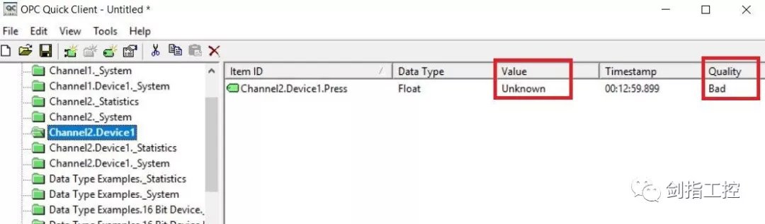

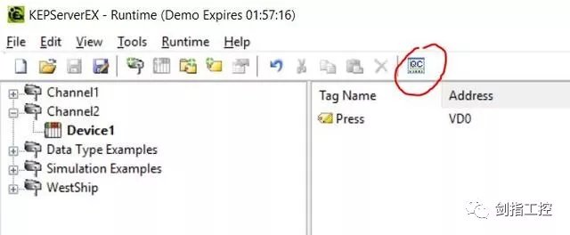

添加完所有点之后,点击 Quick Client可以查看这些寄存器是否读取正常
如果通讯正常那么 Value这里会有数值显示,Quality这里将会显示通讯好坏,Bad代表通讯异常,Good代表通讯正常。
