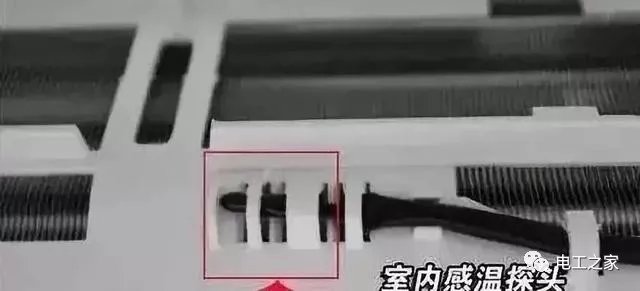

1、传感器故障:室内环境温度、盘管温度传感器故障率最高,即使没坏,也要注意。传感器主要有断路、短路故障。
断路的故障有引线断线、插件接触不良、插座脱焊等。短路的故障有阻 值变小到12千欧以下,室内环境温度传感器阻值为15千欧、盘管温度传感阻值为20千欧。电路漏电的地方或元器件漏电等。

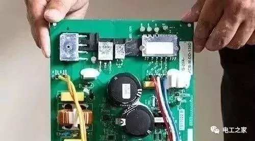

3)、电路板的常规检测:
  • 熔丝管、压敏电阻是否烧坏 ;检查 +12V、+5V是否正常;
  • 滤波电容技术参数是否正常,变压器线圈是否良好 ;
  • 检查负载和空载电压,CPU 的电源,驱动集成电路和晶体管电压;
  • 复位电压;
  • 检查CPU端子是否虚焊、脱焊,各继电器尤其是功率电器端子是否脱焊,各插头是否接触不良。

例如,检修一台柜 机时,出现E3显示,别插拔三个传感器时,看显示屏发生什么变化,当拔室内盘管温度传感器时,字母不变,判断其损坏,拆开挡板是断线原因。
2、利用调试功能判断传感器故障,调试功能一般有自动和强制制冷。利用自动功能可以判断室内环境温度传感器故障。利用强制制冷可以判断是否是传感器故障,因为强制制冷条件只受控压缩机温度限制 ,其他温度不起作用。
