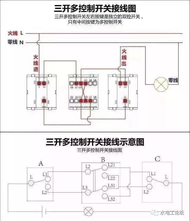

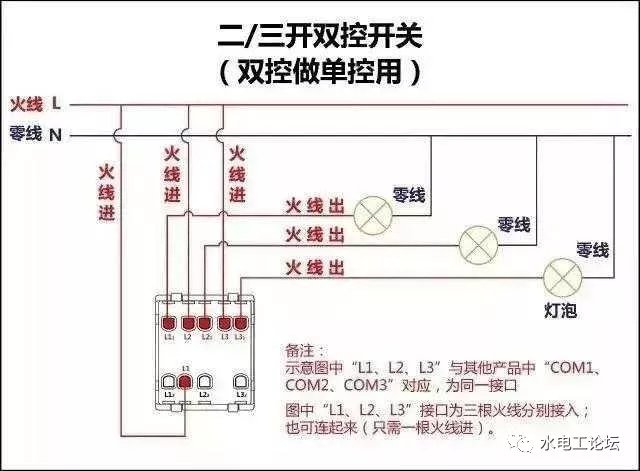

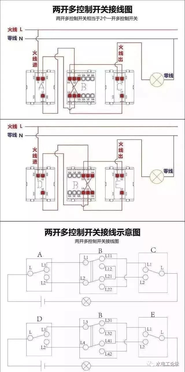

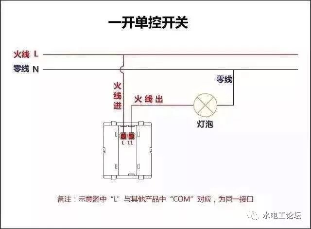

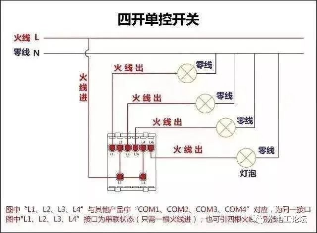

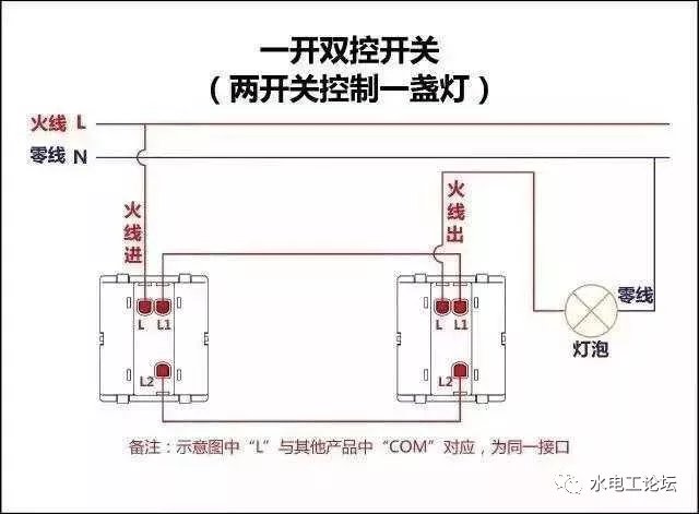

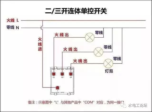

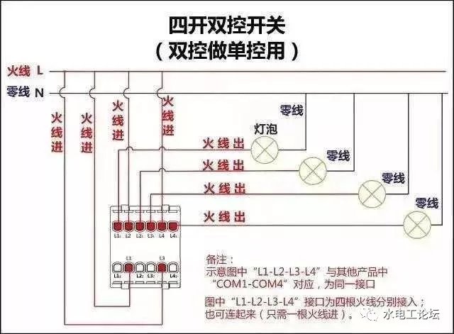

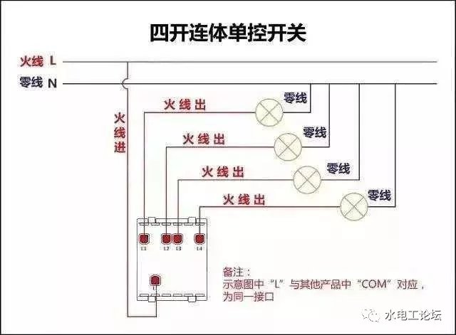

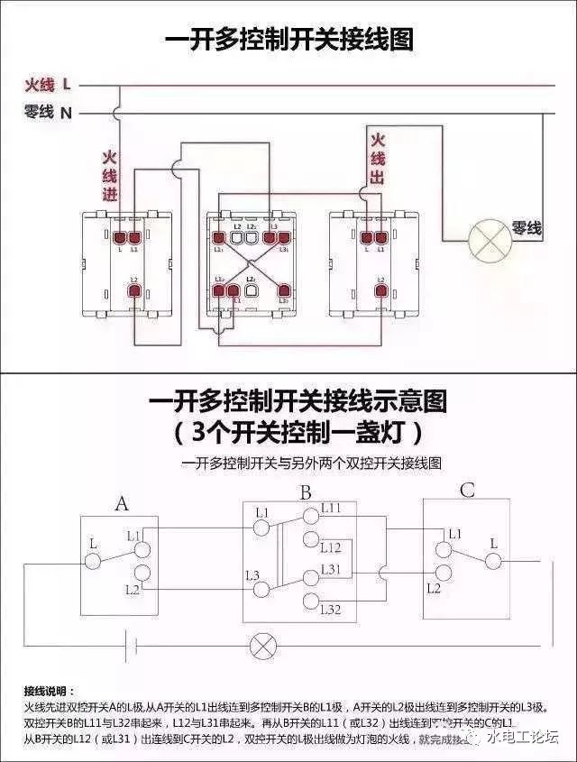

对于电力作业人员而言,家庭电路的接线是电工的基本技能,熟练的掌握家装接线不仅可以提高自身的技能,还能够在发生故障时进行快速有效的处理,其中家用开关类接线是家庭电路中经常遇到的,也是最容易出错的地方。
一,下面列举了家庭电路中常用的开关类接线:

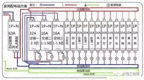

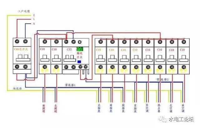

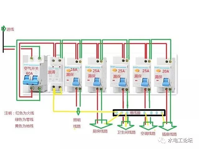

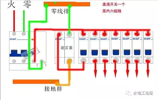

二,家用配电箱的常用接线。
