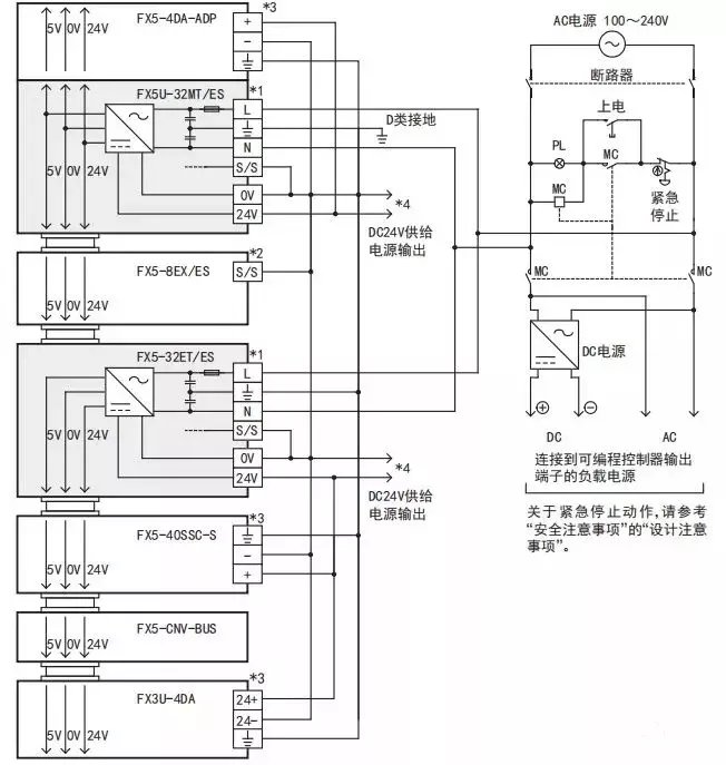

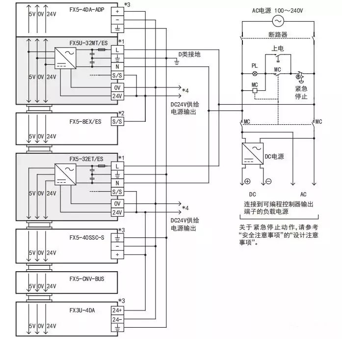

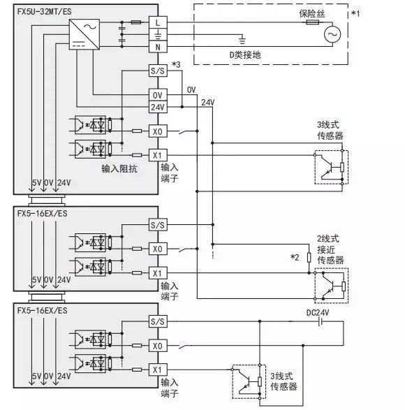

AC电源接线例
漏型输入[-公共端]时的电源接线例
源型输入[+公共端]时的电源接线例

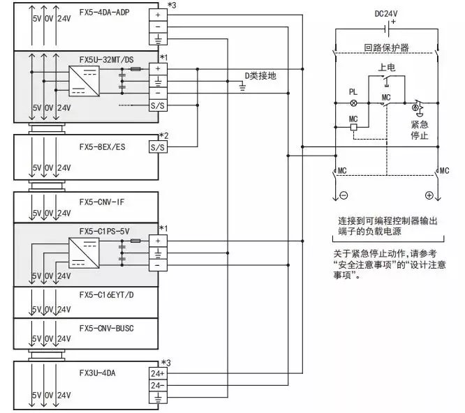

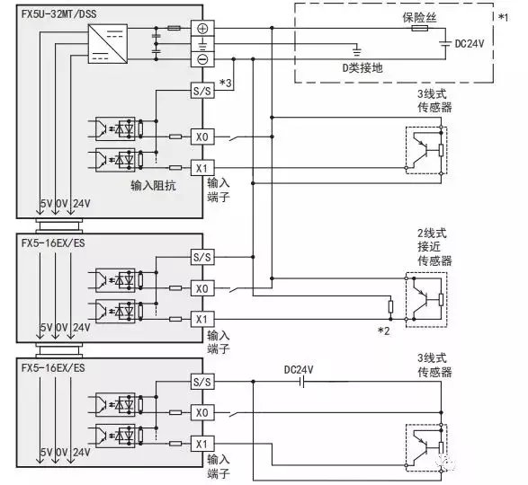

DC电源接线例
漏型输入[-公共端]时的电源接线例
源型输入[+公共端]时的电源接线例
使用FX5-C1PS-5V时的外部接线例 (漏型输入[-公共端])
使用FX5-C1PS-5V时的外部接线例 (源型输入[+公共端])

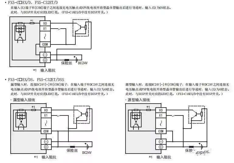

输入接线  漏型·源型输入电路的差别
漏型输入[-公共端]
当DC输入信号是电流从输入 (X)端子流出的输入时,称为漏型输入。连接晶体管输出型的传感器输出等时,可以使用NPN集电极开路型晶体管输出。
源型输入[+公共端]
当DC输入信号是电流流向输入 (X)端子的输入时,称为源型输入。连接晶体管输出型的传感器输出等时,可以使用PNP集电极开路型晶体管输出。
DC24V输入的使用
FX5U CPU模块,输入模块(扩展电缆型),输入输出模块(扩展电缆型),电源内置输入输出模块,高速脉冲输入输出模块时。
输入模块(扩展连接器型),输入输出模块(扩展连接器型)时

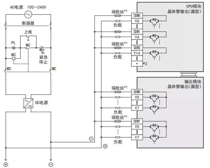

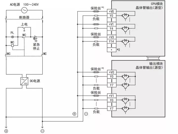

输出接线实例
继电器输出
晶体管输出
漏型输出型
源型输出型

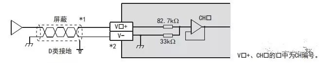

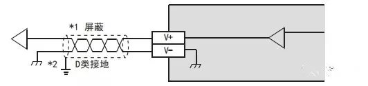

模拟量输入接线
模拟量输出接线
