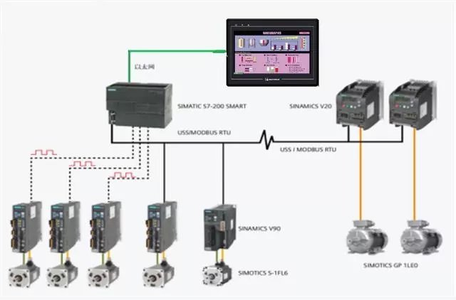

1我们看看下面系统图
西门子200smart与威纶通触摸屏连接

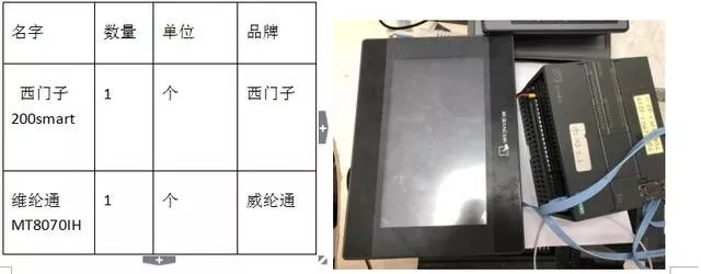

硬件配置(实物接线图如下)
硬件配置以及触摸屏实物接线图

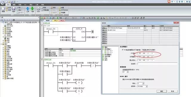

2西门子S7-200samrt写好程序,设置好IP,下载到PLC
西门子200smart的PLC编程软件设置IP

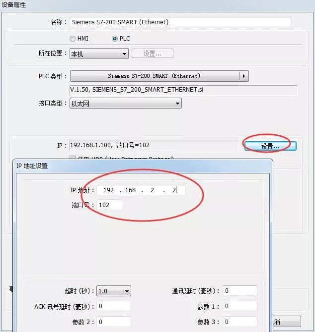

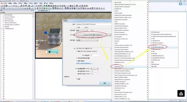

3打开威纶通触摸屏新建工程,新建西门子SMART200
1.新建设备驱动:填写PLC的IP(下面的IP必须与西门子200 smart设置的IP一样)。
威纶通触摸屏新建驱动与西门子200smart连接
触摸屏的IP必须保持与西门子200smart的PLC的IP在同一网段,下图是填西门子的IP
威纶通触摸屏设置西门子的IP

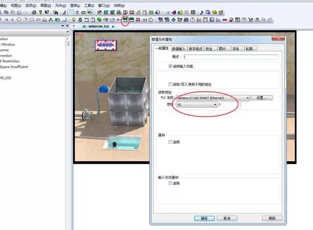

2. 新建西门子200 smart的PLC变量(如VD0该变量是触摸屏上所监控的变量)
新建威纶通触摸屏的数据变量,如西门子的VD0浮点数

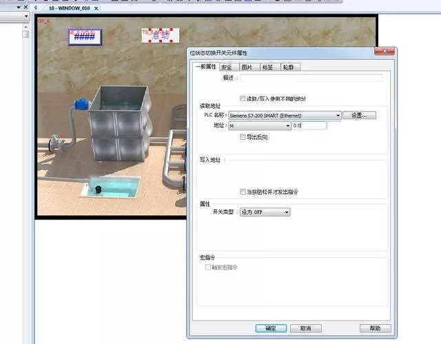

3. 新建按钮(如M0.0该变量是触摸屏上所监控的变量),下载到触摸屏即可。
新建威纶通触摸屏的数据变量,如西门子的m0.0开关
