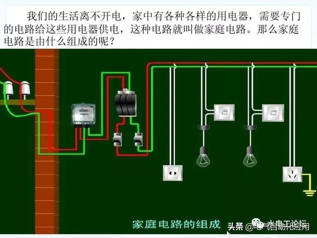

家装电路每个人都很关心,到底怎么样才能保证线路的安装质量,建议大家要做三项检测:通断测试,绝缘测试,通电试验。通断测试和绝缘测试要在线路布置完成以后开关插座灯具安装之前进行;通电试验要在开关插座灯具安装完成后测试;下面逐一给大家分析。
线路的通断测试:
1. 在我们家里的线路都布置完成,裸露的电线都处理完毕进行;
2. 做法很简单,就是把配电箱里的闸逐一合上,先合总闸,再逐一合照明、插座等回路的的分闸;
3. 如果都能合上闸,说明线路是通的,不存在线路接错等问题,如果跳闸说明我们家里的线路有问题,要要求电工仔细检查,处理完再测试;
4. 测试完成后,我们在按一下漏保的试验按钮,顺便检测一下漏保是否可用。

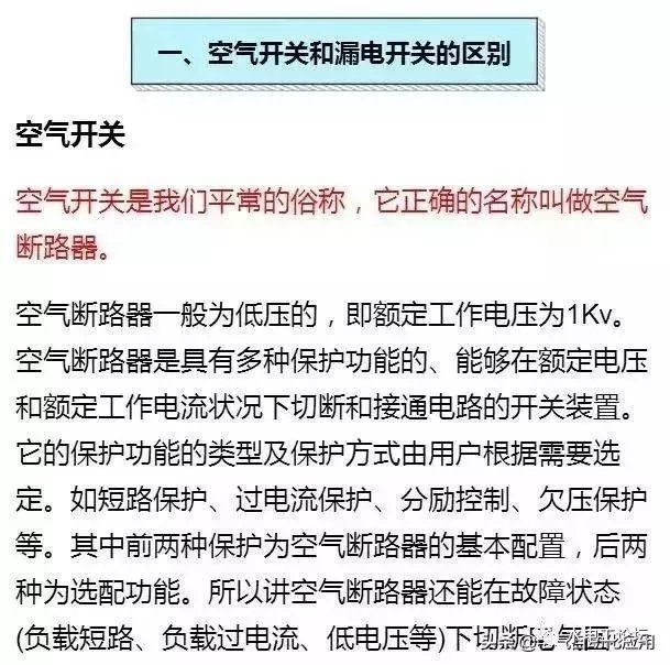

空气开关和漏电开关哪种好?
空气开关一般长期用于防止电路承载过重,为防止人体触电,只是起着保险丝的作用;而漏电开关则是防止人体触电和漏电,在电路承载过重方面并不会起太大的作用。因为其两者的工作原理不同,导致的安全保护方面也是不一样的,所以两者是万千不能盲目的混用。
在保护作用方面,空气开关只是相对于大电路的电流起着保护作用,主要检测线路中的的短路以及承载过重的电流,漏电开关则是相对于小电路产省保护作用,主要检测线路设备、保护人体安全以及设备的安全;在跳闸方面,空气开关则是通过火线和零线,两线间电流太大的话就会导致跳闸,而漏电开关只是因为火线,人体接触火线就会和地面形成一个回路,从而导致里面的装置就会自动感触,达到跳闸的目的,起着保护的作用。
