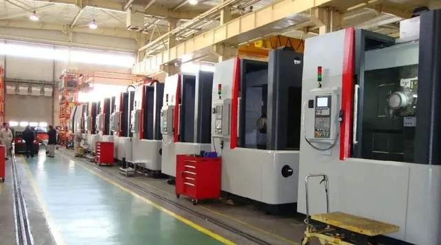

PLC作为控制系统的核心,其报警程序的可靠性直接关系到生产安全和设备保护。当机器设备发生撞机等严重故障时,若报警系统未能及时触发,可能导致重大经济损失甚至安全事故。
一、机器设备撞机未报警的典型案例与成因分析(一)典型案例:某汽车零部件加工厂的撞机事故
某汽车零部件加工厂引进了一条先进的自动化生产线,其中包含多台数控加工中心。在某次生产过程中,一台加工中心的刀具在高速旋转时突然与工件发生剧烈碰撞,导致刀具断裂、工件报废,并引发设备内部部分零部件损坏。然而,令人震惊的是,整个撞机过程中,PLC系统并未发出任何报警信号,操作人员未能及时采取措施,最终造成直接经济损失超过50万元,并导致生产线停机3天。
(二)成因分析:PLC报警程序的多重漏洞
  • 传感器信号缺失或失效:在该案例中,撞机发生时,用于检测刀具与工件距离的接近开关未能正常工作。经检查发现,接近开关的安装位置因长期振动发生偏移,导致其无法准确检测到距离变化。同时,传感器与PLC之间的信号传输线路也存在老化问题,信号衰减严重,使得PLC未能接收到有效的报警信号。
  • 报警阈值设置不合理:PLC报警程序中,对于刀具与工件距离的报警阈值设置过高。在正常加工过程中,刀具与工件的距离会因加工工艺的要求而有所变化,但报警阈值未能根据实际加工情况进行动态调整。当刀具因某种原因(如编程错误、机械故障)突然靠近工件时,距离变化未达到报警阈值,导致PLC未触发报警。
  • 程序逻辑错误:在PLC报警程序的编写过程中,存在逻辑错误。例如,在判断刀具与工件距离时,程序未考虑刀具的旋转方向对距离检测的影响。当刀具以特定方向旋转时,即使距离达到危险值,程序也可能因逻辑判断失误而未触发报警。此外,程序中的报警条件判断语句存在优先级混乱问题,导致某些关键报警条件被忽略。
  • 缺乏冗余设计与故障自诊断功能:该PLC报警程序缺乏冗余设计,当某个关键传感器或信号线路出现故障时,系统无法自动切换至备用传感器或线路,导致报警功能失效。同时,程序也未具备故障自诊断功能,无法在报警失效时及时向操作人员发出提示,使得问题得不到及时发现和处理。
