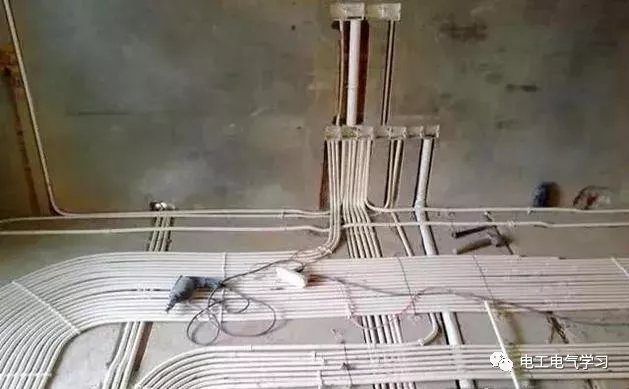

一、电路施工

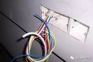

猫腻1:到处绕线
▲很多装修公司在装修的时候,明明可以最短距离安装线的,但是他们往往都到处绕线!从而增加材料和费用!
猫腻2、多套线管
▲一般电线都要进行管道穿管的,从标准的角度来说,一般20mm的管子一般最多只能穿4根电源线!而16mm的PVC管只能穿3根!然而有的施工队一根管道穿一根,这也太浪费了!
猫腻3、开槽过多
▲很多时候,都只需要一路电线进行串联的,但是往往装修公司不用串联,都走出很多条线路!
猫腻4、强弱电共管
▲要知道电线的走线和布线是非常关键的,强弱电不能步入同一根管道中,这后期在使用中都会出现干扰性的!

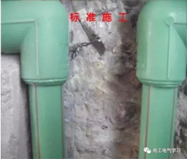

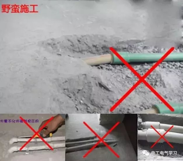

猫腻1:水管铺设不规范
▲水路铺设时,管道强制矫正容易使水管产生疲劳伤,导致渗水。

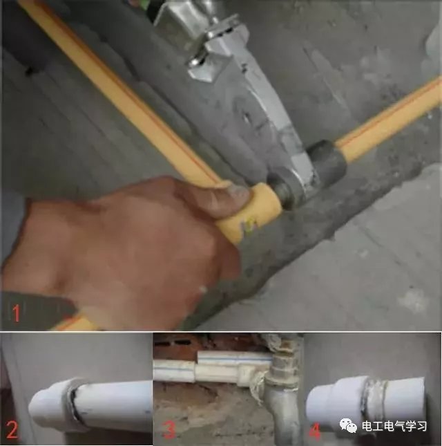

猫腻2:热熔焊接技术差
▲热熔焊接易出现的问题如下:
猫腻3:水嘴施工不规范

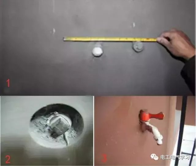

▲比如:

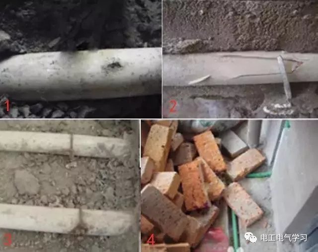

猫腻4:管道防护不周
▲比如:

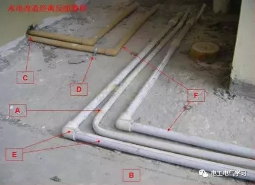

下面,我们来看看反面案例:
▲看上图中其实有很多错误:
