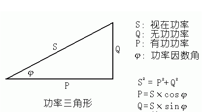

简单的,通俗的把功率因数和为什么要补偿功率因数解释给读者。
交流电路里有三个功率,第1个是视在功率,我们的电源比如说变压器发电机说的都是视在功率,这个功率就等于电压电流的乘积。
我们使用的设备功率,叫做有功功率,它等于电压乘以电流乘以功率因数,我们所说的功率因数这个数字小于1,如果功率因数等于1,那么有功功率就等于视在功率,这个时候,电源的利用率比如变压器交流发电机利用率为100%,如果功率因数等于0.5结结果这个时候电源的利用率50%,我们把他理解成他花了100块钱,只办50块钱的事儿,所以电源设备比如发电机和变压器的所有人就不干了,因此,他坚决要求你把功率因数提高到90%以上,这样他花100块钱,起码90块钱被用上了,因此提高功率因数,主要是提高设备的利用率,就是您如果买了一个100吨载重汽车,您每次只能拉50吨,您当然不高兴了,他买了一个100千伏安的变压器,如果功率因数因数为0.5,他只能当50千伏安的变压器使用,他当然不高兴了,另外如果功率因数过低,就会有一个比较大的无功电流在电网上来回运动(在电源处和设备处来回运动)由导线都是有电阻的,这样,无功电流在导线上要产生热损耗,最后会折成电的度数,这也是要提高功率因数的一个原因。
​交流电的第3个功率是无功功率,5公公里绝对不能理解成没有用的功率,没有无功功率,变压器异步电动机,电感性,电容性设备就无法工作。
