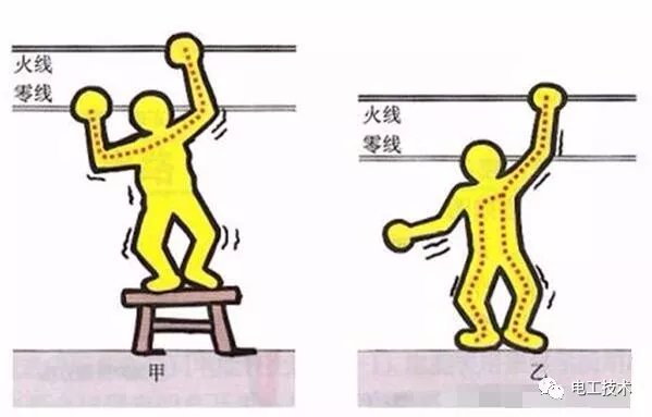

    我们以家用220伏电为例,火线(相线)是高电位,零线(中性线)地线都是0电位,火零和火地之间都是220伏的电压。国内民用电常见接线方式为TN-S,零线是变压器上的中性点接地而成的线。
  触电的两种情况
  如上图所示,如果人站在木凳上(绝缘体)单独触碰火线和零线是不会触电的,因为没有形成回路。而甲图触电的原因是一手摸火线一手摸零线,人体在中间相当于负载,形成了回路,所以会触电。而乙图单手摸火线,火线和地线之间的电压也是220伏,所以也形成了回路也会触电。那么乙图中如果人站在地上,单手摸零线会触电吗?

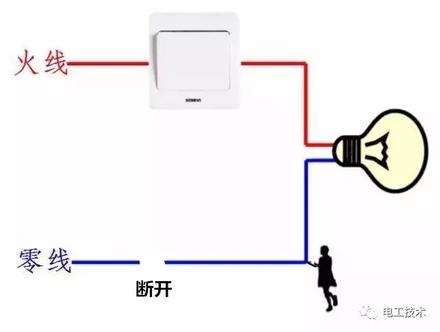

  用电器正常工作的情况下,火线和零线上的电流是一样的。同时零线和大地都是0电位不会形成电压。如上图所示人体电阻约为2千欧姆左右,当单手触摸零线时我们可以理解为一个2千欧姆的电阻和导线并联。导线的电阻可以忽略不计,此时的电阻是不起作用的,电流只会从导线上流过所以不会触电。那什么情况下触碰零线会触电呢? 零线断开
  一,如上图所示当前端零线断开时,此时没有绝缘保护的情况下触碰后端的零线会触电,因为此时的零线已经变成了火线。
