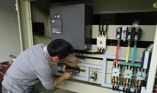

在现场,变频器的干扰问题出现的比较多,且比较严重,甚至导致控制系统无法投入使用,这一直是个很让人头痛的问题,今天小编就和大家聊聊要如何处理变频器的干扰问题!文中有任何不当或遗漏之处,还望大家指出!

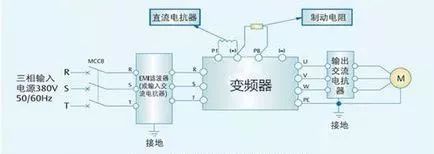

1、变频器要采用单点接地,最好是短而粗的线进行接地;
2、传感器的信号线,采用双脚屏蔽线,并将屏蔽层用电缆夹进行接地。

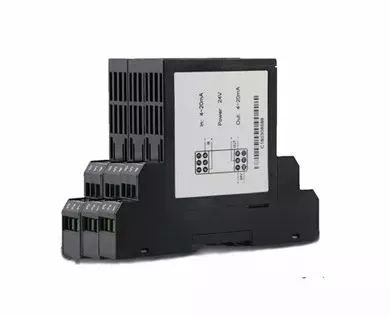

3、在传感器的电源上加装电源滤波器、滤波磁环,或者是隔离器等进行隔离。
4、对变频器产生的谐波进行抑制处理,可选的滤波产品有:变频器输入滤波器、变频器输出滤波器、变频器输入电抗器、变频器输出电抗器等。在输入电路内串入电抗器是抑制较低谐波电流的有效方法。
