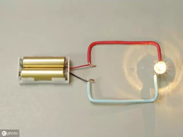

电流
在单位时间里通过截面的电荷量,叫电流。因为有电压(电势差)的存在,所以产生了电力场强,使电路中的电荷受到电场力的作用而产生定向移动,从而形成了电路中的电流。
通常用字母I表示,单位是A(安培),有A(安),kA(千安),mA(毫安);1kA=1000A,1A=1000mA。
