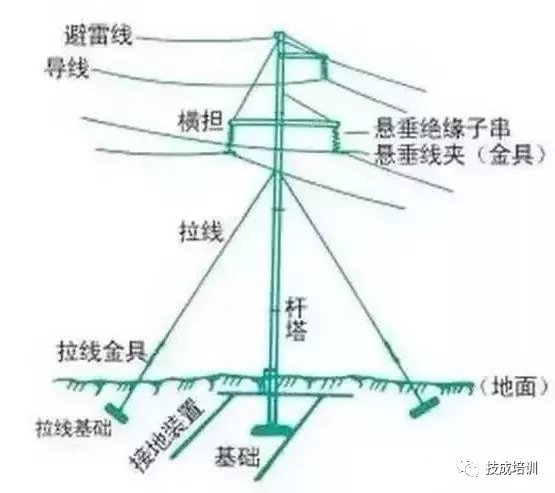

再说说频率大了会怎么样?比如定在400Hz怎么样?
两个问题,一是线路和设备的损耗增加,二是发电机转速过快。
先来讲损耗,输电线路、变电设备、用电设备,都是有电抗的,电抗与频率成正比,频率越高,电抗越大,消耗的无功就越大,能传递的有功功率就越少。
目前50Hz输电线路的电抗约0.4欧姆,约是电阻的10倍,如果提高到400Hz,那电抗将是3.2欧姆,约是电阻的80倍。对于高压输电线路,降低电抗是提高输电功率的关键。
与电抗相对应的还有容抗,容抗和频率成反比,频率越高,容抗越小,线路的泄漏电流越大。如果频率高了,则线路的泄漏电流也会增加。
