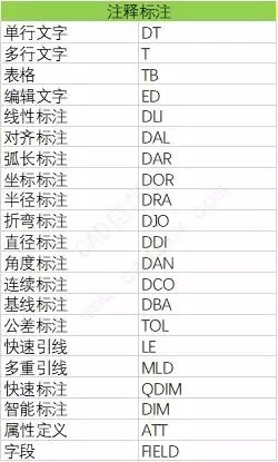

最新实用CAD快捷键大全
发表于 2019-8-6 19:45:07 | 显示全部楼层 |阅读模式
最新更新,有需要的可收藏一份!
