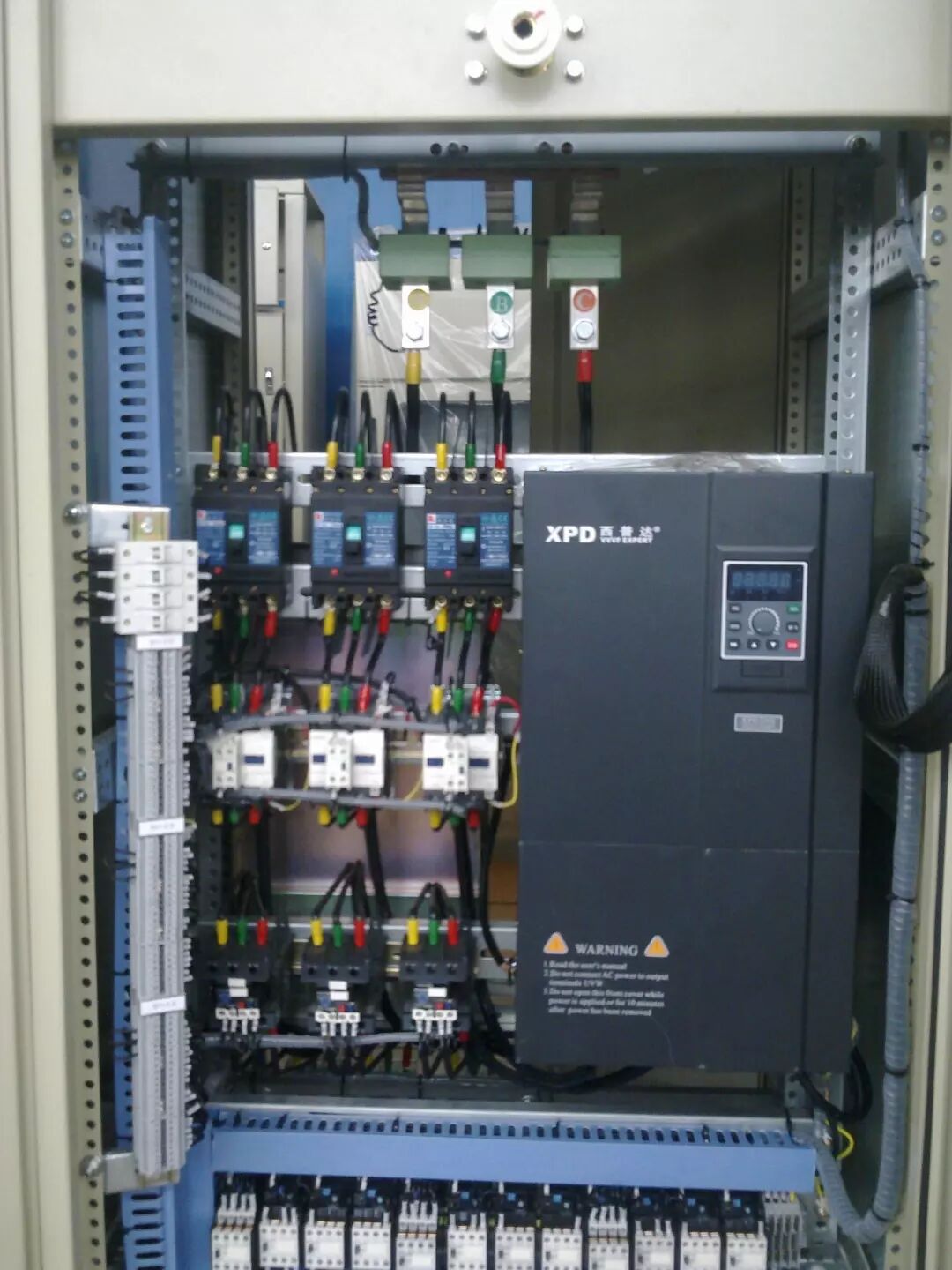

一、变频控制柜产品概述:
变频控制柜采用PLC编程序控制器,对泵组及其它设备进行人机界面,辅以计算机技术进行智能控制,对电机、水泵及相关设备进行自动化空中楼阁,可以进行消防泵定期自动巡检、解决消防泵咬死问题、变频切泵、消除水锤效应、报警及消防控制中心联控等诸多功能。采用瑞士ABB公司变频器或其它知名品牌变频器、智能控制器、压力传感器及水泵组成闭环控制系统。变频控制柜能自动调节水泵的转速和运行台数,使供水管网的压力保持设定的压力和所需流量,从而达到提高供水品质和高效节能的目的。 以系统管网的瞬时变化的压力为稳定参数(比较定位)通过微机控制变频器的输出频率。自动跟踪调节水泵的转速,实现对系统水压的PID闭环调节,从而保证管忘网的末端的压力恒定,使整个供水系统持续高效运行。当用水量增大时,变频器输出频率就大,水泵转速加快,供水量增大、用水量减少时,变频器输出频率变小,水泵转速减慢、供水量减小、保证用户对水的压力和流量的需要。
二、变频控制柜功能如下:
  1.控制柜开启后,第一台水泵变频运行,当满足不了实际需要时,该水泵自动切换到工频运行,第二台水泵自动投入变频运行,当仍然不能满足时,第二台水泵也自动切换到工频运行,第三台水泵投入变频运行。当实际用水量减少时,第一台泵因为最先开始运行,该水泵自动退出运行;当用水量继续减少时,第二台水泵自动退出运行;当只有单台大泵运行,而且用水量很少时,自动切换到稳压泵变频运行。当稳压泵满足不了供水需要时,则稳压泵自动退出运行,大泵自动投入运行。
  2.具有定时自动切换功能:当水泵运行一定时间后(该时间可以自由设定),则自动切换到下一台水泵工作,避免长期运行损耗,也避免长期不工作锈死。
  3.具有故障自动切换功能:当某一台泵出现故障,则下一台泵自动投入运行,不会影响系统供水。
  4.完善的保护功能:控制柜具有完善的保护功能,可以在水泵电机出现缺相、短路、接地、欠压、过流、过压、过热、过载等故障时均能准确报警。
完善的容错功能:控制柜具有自动变频、手动变频和手动工频功能,可以最大程度上保证供水,即使变频器和可编程序控制器全部损坏,仍然可以让水泵工频运行,保证供水。
