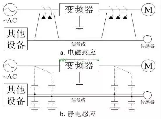

1、通用变频器必须可靠接地,保证安全运行并有效抑制电磁于扰。干扰如下图:

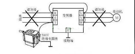

2、通用变频器不宜做耐压实验及绝缘电阻实验。做时应当使用500V绝缘电阻表测量,尽可能减少摇测次数。绝缘前应断开全部的外接主电源控制线路并短接主电路;对地绝缘应保证在5兆欧以上。具体如下图:

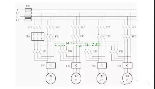

4、用一台通用变频器带多台电机时除了使电动机运行的总电流小于通用变频器的额定电流外,还至少要计算一台电动机起动电流的影响,以避免变频器过电流跳闸。一拖多如下图:

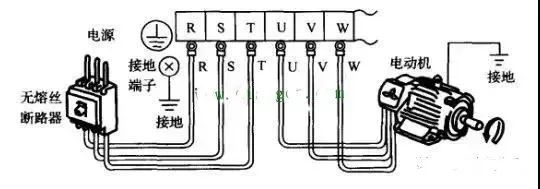

11、应特别注意在使用变频器前仔细阅读使用说明书。变频器的输入输出主电不能接反,也不能把“COM”与“GND”接混。应特别注意:在中性点不接地电网(IT系统、浮地电网)中也不能使用RFI滤波器,否则电源可能通过滤波器电容对地短路,从而可能产生危险或导致损坏变频器。

        如果变频器周围存在干扰源,它们将通过辐射或电源线侵入变频器的内部,引起控制回路误动作,造成工作不正常或停机,严重时甚至损坏变频器。提高变频器自身的抗干扰能力固然重要,但由于受装置成本限制,在外部采取噪声抑制措施,消除干扰源显得更合理、更必要。以下几项措施是对噪声干扰实行“三不”原则的具体方法:变频器周围所有继电器、接触器的控制线圈上需加装防止冲击电压的吸收装置,如RC吸收器;尽量缩短控制回路的配线距离,并使其与主线路分离;指定采用屏蔽线回路,须按规定进行,若线路较长,应采用合理的中继方式;变频器接地端子应按规定进行,不能同电焊、动力接地混用;变频器输入端安装噪声滤波器,避免由电源进线引入干扰。
