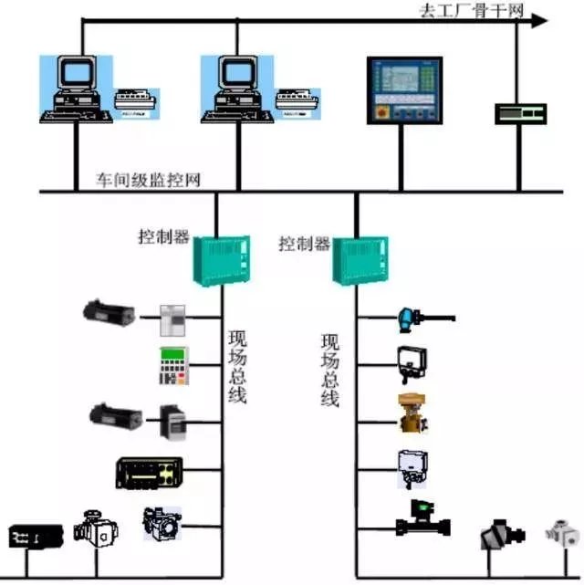

传统方式:现场级设备与控制器之间连接采用一对一I/O连线方式
现场总线技术:使用一根电缆连接所有现场设备

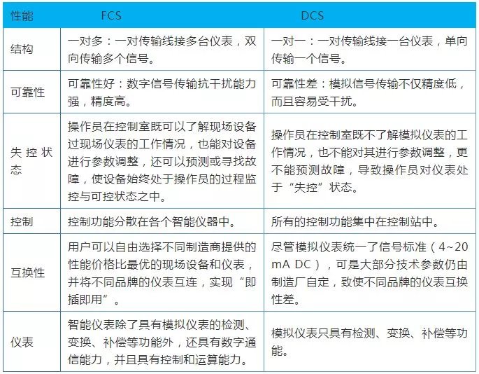

FCS和DCS的详细对比
